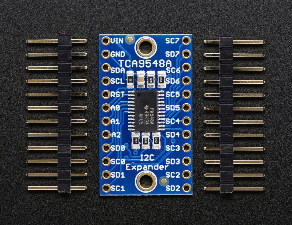

tca
 czy taki moduł pozwoli mi podłączyć dwa albo trzy takie AHT10 do ESP8266 ? W ESP Easy. Bo jak jedno mi chodzi to może pójdzie przez jakiś moduł rozszerzający.
Dodane : 11/03/2025 12:14 am
Na stronie Tasmoty jest ten wpis:
Sensor datasheet implicitly says: Only a single AHT10 can be connected to the I2C bus and no other I2C devices can be connected. The AHT2x/AM2301B does not suffer from this problem.
po przetłumaczeniu
Arkusz danych czujników niejawnie mówi: tylko pojedynczy AHT10 może być podłączony do magistrali I2C i nie można podłączyć innych urządzeń I2C. AHT2X/AM2301B nie cierpi na ten problem.
Jak dobrze rozumiem może być tylko jeden czujnik AHT10 do magistrali.
Jeśli chodzi o ekspander to nie wiem. Może nic to nie dać. Dużo zależy od softu i czy pozwala on użyć więcej niż jedną magistralę, czy w ogóle tak się da.

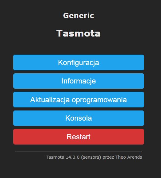

Wgrałem - nie wykrywa czujnika.
Dodane : 11/03/2025 12:20 am

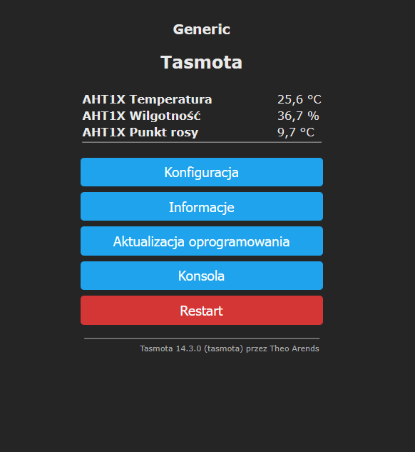

Możesz popróbować z drugim czujnikiem.
U mnie tak to działa
obraz
Dodane : 11/03/2025 12:41 am
geoterm zareagował
Wygląda na to że można mieć tylko jedną magistralę l2C
Dodane : 11/03/2025 12:50 am

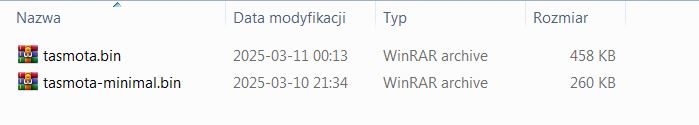

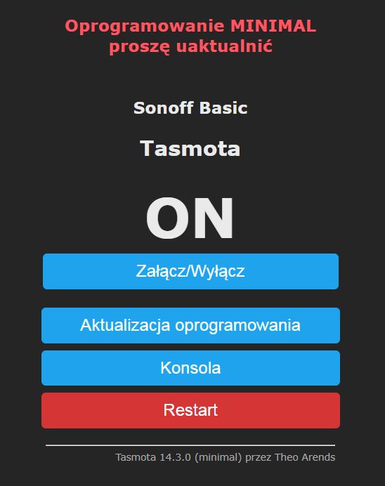

Wgram od nowa tasmotę i najpierw tasmota minimal, a potem tasmota.rar :
q
Dodane : 11/03/2025 8:44 am
geoterm
(@geoterm)
Wpisów: 200
po wgraniu minimala dać restart czy znów dać aktualizacja i wgrywanie drugiego pliku ?
Dodane : 11/03/2025 9:04 am

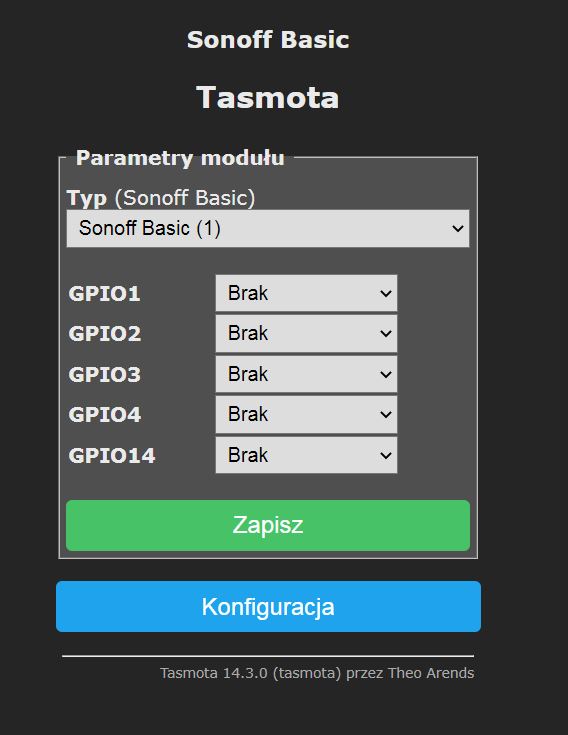

geoterm
(@geoterm)
Wpisów: 200
sb
Sonof basic czy Generic 0 ?
Dodane : 11/03/2025 9:11 am
