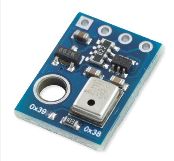

posiadam precyzyjne czujniki temperatury, wilgotności AHT10. Działa mi ten czujnik na ESP Easy z wgraną odpowiednią biblioteką.
aht10
 Czujnik posiada adresację na 0x38 i 0x39. NIe udało mi się dwóch takich podłączyć na ESP Easy choć jak skanowałem urządzenia podłączone były widoczne 38 i 39 I2C. Zmieniałem miejsce opornika dla adresu 0x39.

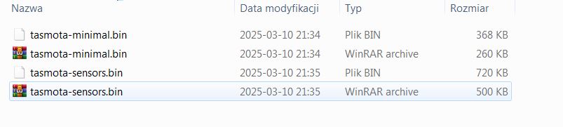

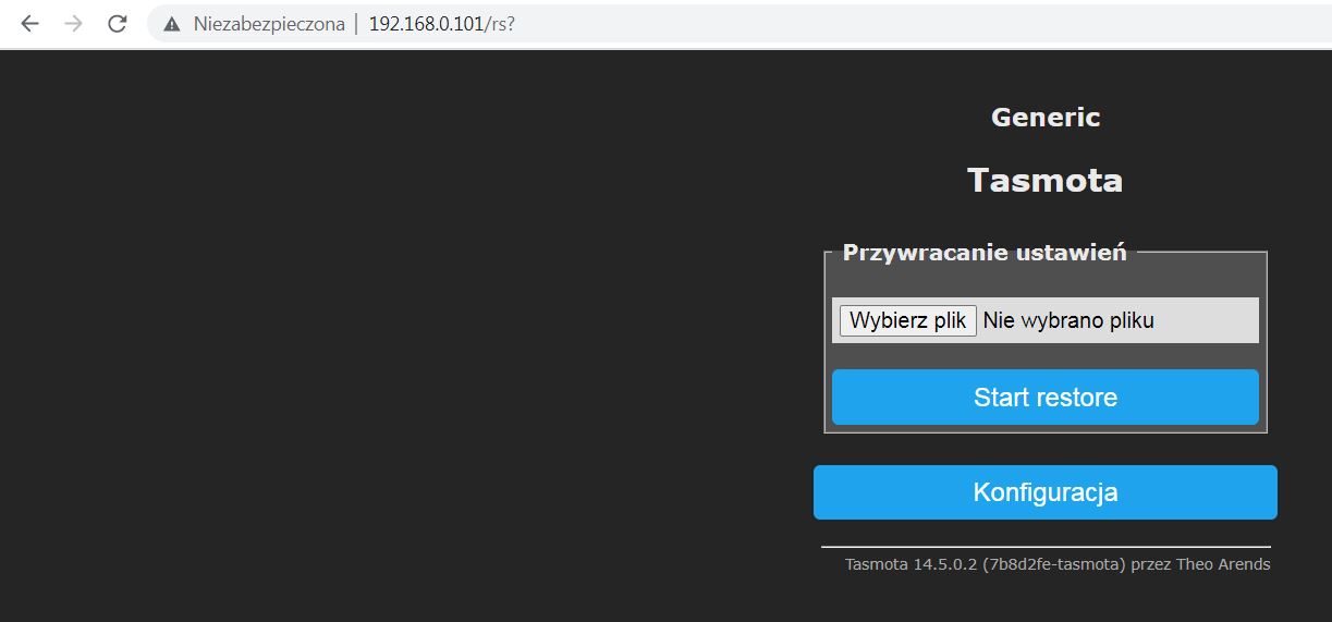

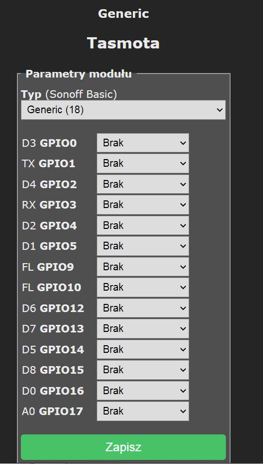

gg1
gg
 Wgrywam przez www. Który plik mu wskazać ? Minimal rar ? Jak wgra to wtedy druga paczka sensor.rar ?

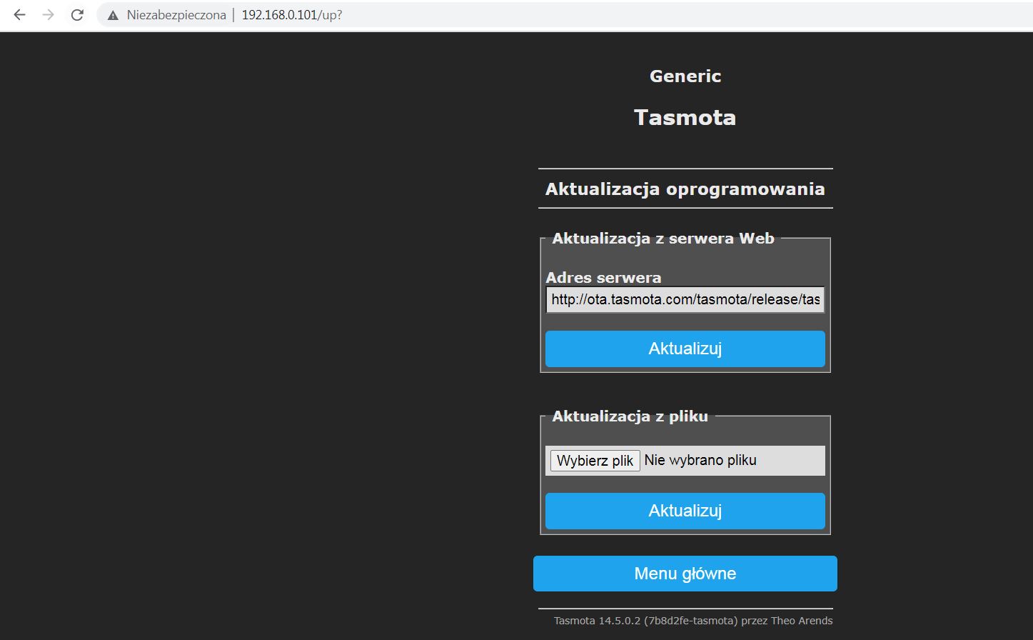

gg3
 czy w tym miejscu ?
Dodane : 10/03/2025 10:44 pm
Aktualizacja z Pliku ma być.
Wgrywasz minimal czekasz jak się zrestartuje potem sensor.
Dodane : 10/03/2025 10:52 pm

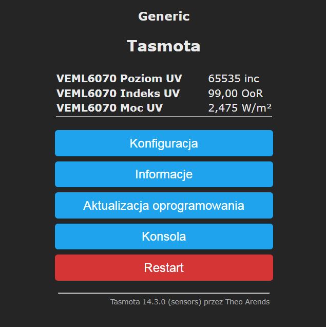

geoterm
(@geoterm)
Wpisów: 200
uv
Dodane : 10/03/2025 11:17 pm
To chyba nie ten sensor wybrałeś.
Dodane : 10/03/2025 11:27 pm

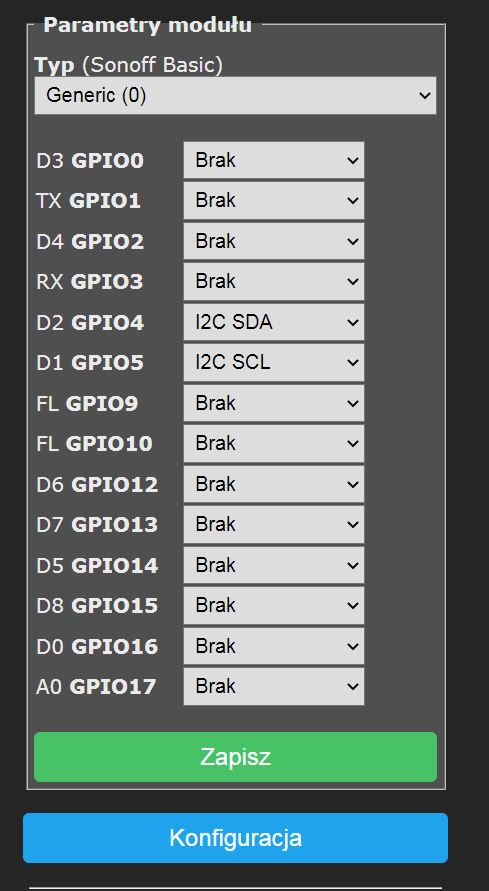

geoterm
(@geoterm)
Wpisów: 200
No bo właśnie na liście nie było AHT10, dlatego wskazałem scl i sda. Generic 0 ?
Dodane : 10/03/2025 11:30 pm
To masz zaznaczone?
  1. GPIOx to I2C SDA
  2. GPIOy to I2C SCL
Chociaż chyba nie ma sensu ta zabawa.
Znalazłem poniższy wpis, tylko nie wiem czy dotyczy to tego że tylko jeden czujnik AHT10 jest obsługiwany czy może być ich więcej na raz:
Sensor datasheet implicitly says: Only a single AHT10 can be connected to the I2C bus and no other I2C devices can be connected. The AHT2x/AM2301B does not suffer from this problem.

sdascl
Dodane : 10/03/2025 11:51 pm
I znajduje tobie tylko czujnik UV? A masz w ogóle taki czy to fałszywka?
Dodane : 10/03/2025 11:53 pm

geoterm
(@geoterm)
Wpisów: 200
Dodane przez: @steel_rat
Fałszywy czujnik, miałem czystą Tasmotę. Podłączam tylko AHT10.
Dodane : 10/03/2025 11:54 pm
Wpisz w konsoli:
I2CDriver12 0
I2CDriver43 1
Dodane : 10/03/2025 11:55 pm
