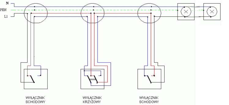

Czy te dwie 2 żarówki zapalają się razem? Prawdopodobnie twoja instalacja wygląda tak jak na schemacie, ale to tylko prawdopodobnie bo za mało informacji (różnice: 1) u Ciebie w środkowej puszce są połączone dwa brązowe przewody. 2) na schemacie są 3 puszki u góry, a u Ciebie prawdopodobnie 1 albo 2). Musisz miernikiem wszystko posprawdzać na razie zlokalizowałeś L (ale nie na 100%) to jeszcze pozostałe połączenia no i czy gdzieś masz czyste N (bo raczej nie ma tylko w puszce na górze), czyli musisz wyłączyć bezpiecznik i długim kablem wraz z miernikiem posprawdzać połączenia kabli i zrobić schemat. Powinieneś mieć jeszcze puszkę albo 2 u góry i dobrze byłoby się do niej dostać (bo bez tego raczej nie da się zrobić tego co chcesz). I następnie musisz określić jak ta twoja instalacja ma działać Czy żarówki mają się zapalać oddzielnie? Gdzie chcesz umieścić włączniki T1 i RF bo miałeś 3 włączniki a teraz będziesz miał 2? Czy ten włącznik T1 jest 2 kanałowy?

Może tak być, ale jak są dwie lampy to zobacz czy do każdej lampy dochodzą tylko 2 kable, czy do jednej 4? A z tego co piszesz wynika że coś było nie tak bo ten schemat który podesłałem działa tak że każdym z 3 włączników można włączać i wyłączać światło niezależnie.
