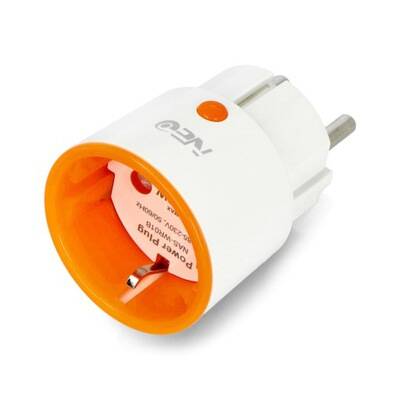

Posiadam kilka wtyczek NEO na zigbee. Sparowane przez dongla Sonoff (próbowałem też przez CC2531) i notorycznie wtyczki wyłączają się. Nie znalazłem konkretnej przyczyny i napewno nie jest to kwestia po zaniku napięcia lub przekroczenia maksymalnej mocy. Spotkał się ktoś z takim problemem ?

Tak. Mam taką wtyczkę. Niestety ona ma rozszerzenia Tuya i one mogą tu bruździć. Moja też się randomowo wyłącza. Co gorsza, gdy  stała się repeaterem Sonoffa SNZB-04, przestał on działać. Tzn. wysyłał info o zmianie stanu, ale bramka odbierała to info, jakby pochodziło z Neo, jako nieudokumentowane rozszerzenie ZigBee.
Tu jest dokumentacja https://developer.tuya.com/en/docs/iot-device-dev/tuya-zigbee-measuring-smart-plug-access-standard?id=K9ik6zvofpzqk
Podejrzewam, że problem leży w DP42 lub DP43, bo wydaje mi się, że bramka ZigBee nie przesyła informacji o bieżącej dacie i godzinie, więc te funkcje moga działać zupełnie nieprzewidywalnie bez informacji o dacie i godzinie.
Tutaj mój wątek na githubie Tasmoty: https://github.com/arendst/Tasmota/discussions/13776
Zamierzam kupić SHP13, bo one są oficjalnie wspierane.
