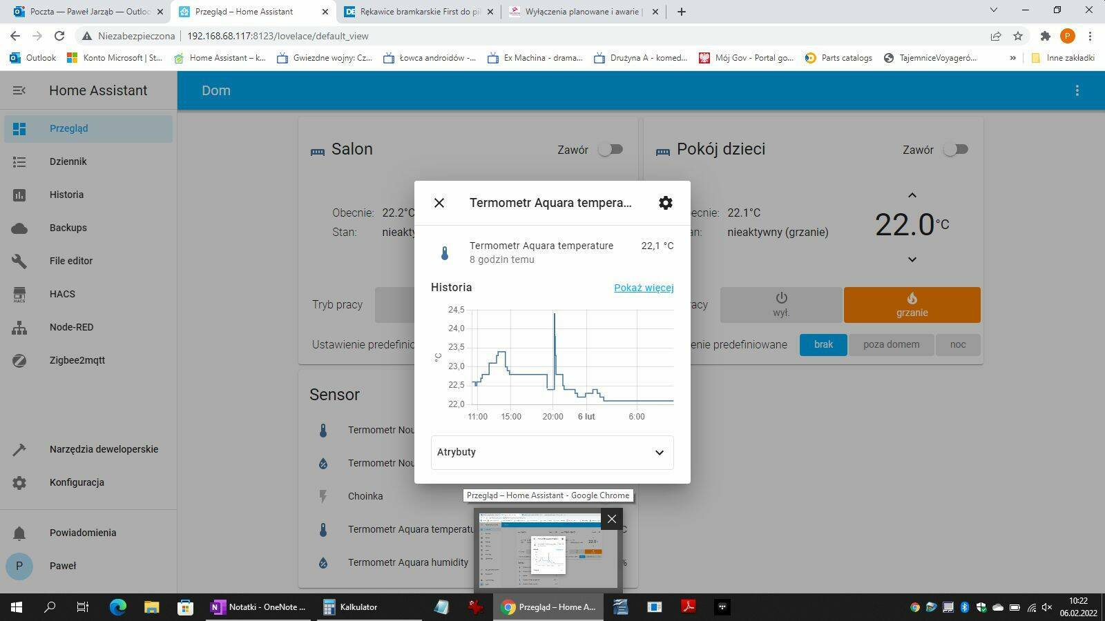

Mam problem z zawieszaniem koordynatora w nieregularnych odstępach czasu. Sprzęt to RPi3B+ z dyskiem SSD, koordynator na bazie CC2652P od kolegi @lukas121, system HA. Są to moje pączątki ze smart home, więc często zaglądam do panelu HA żeby wprowadzić zmiany i kontrolować pracę systemu. Dzięki temu w miarę szybko wyłapuję problem, jednak jeżeli zdaży się to w nocy, to przez kilka godzin system nie otrzymuje aktualnych informacje z czujników i termostaty nieprawidłowo zarządzają temperaturą. Zawieszenie koordynatora uwidacznia się brakiem raportowania z czujników przez dłuższy czas.
1347 Schowek012

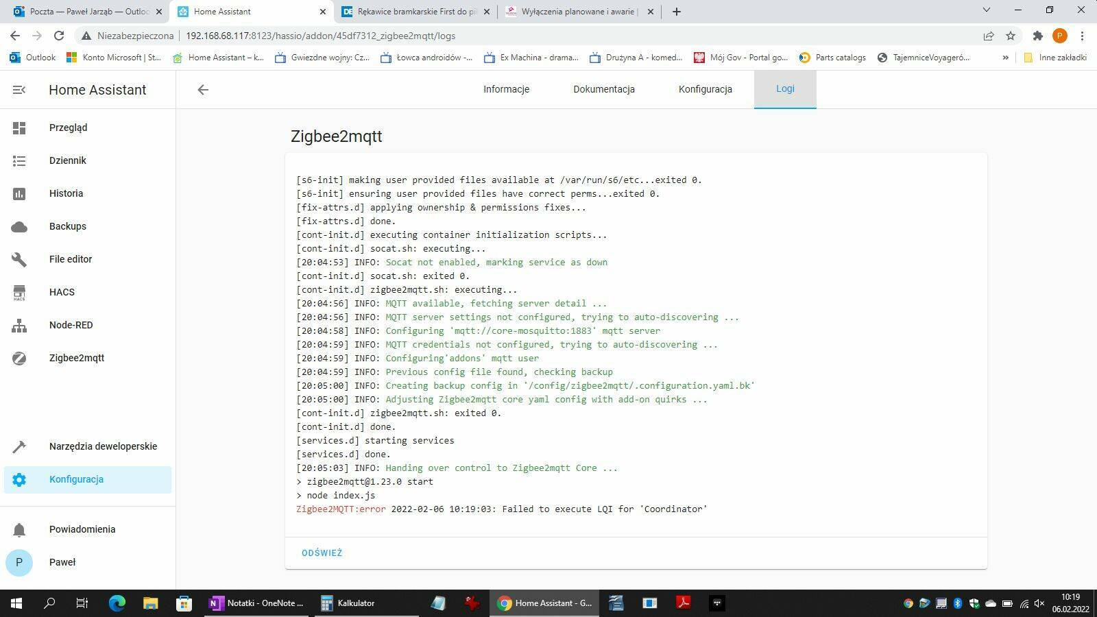

Przy próbie sprawdzenia mapy urządzeń w zakładce Zigbee2MQTT pojawia się błąd komunikacji z koordynatorem.
1348 Schowek013
 W logach Zigbee2MQTT nie widać nieprawidłowości, widoczny błąd pojawia się po próbie odczytu mapy.
1349 Schowek01
