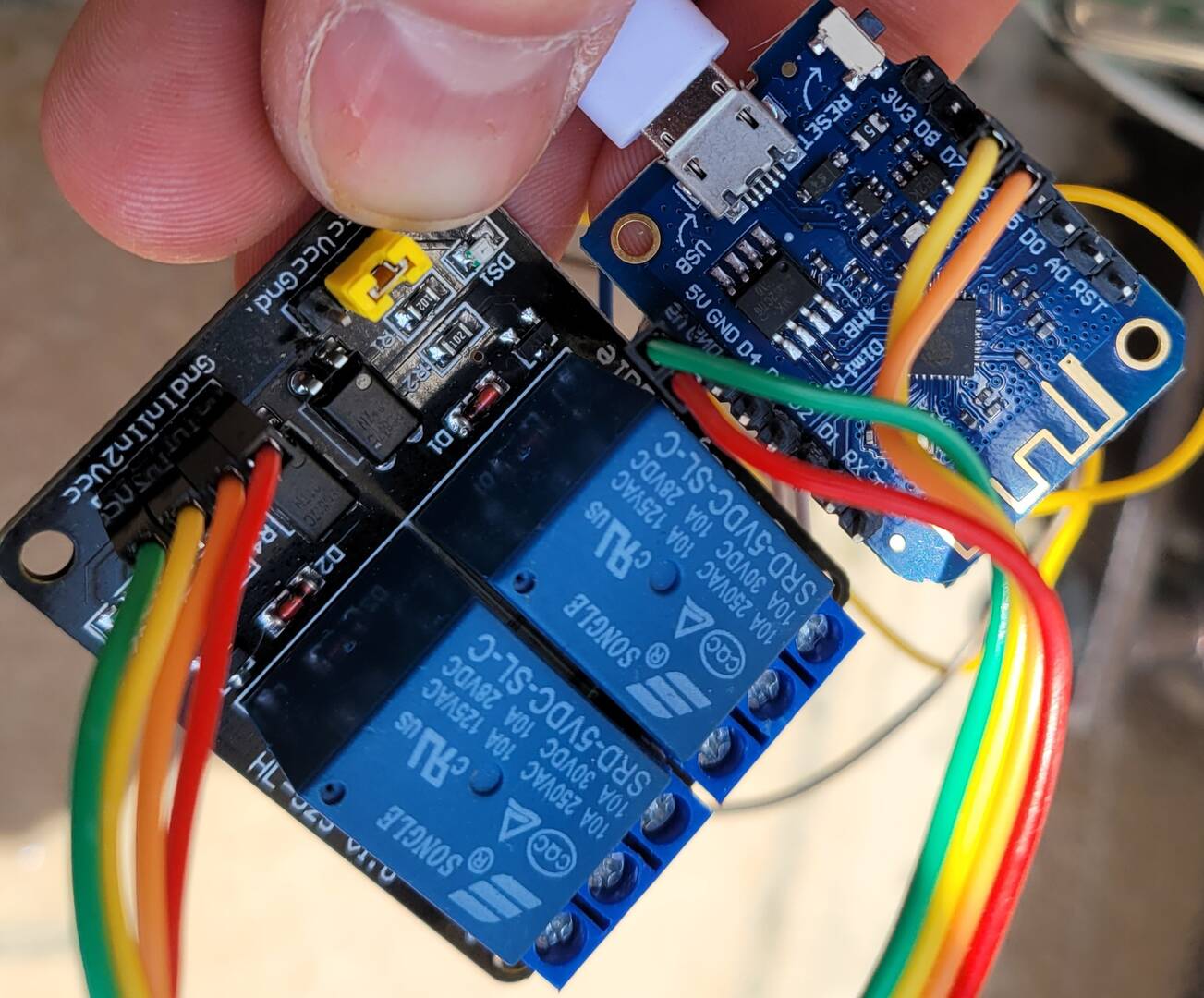

Wemos D1 podłączony do przekaźników zasilanych z pinu 5V i wysterowane przez opto-tryanzystor. Przy zastosowaniu firmware T5 w przypadku startowania Wemos D1 na piny podawany jest stan wysoki przez ułamek sekundy co powoduje załączenie przekaźników i tym samym zawieszenie układu Wemos D1. W przypadku zastosowania Firmware T0, który wydaje się bliźniaczy do T5 (pod katem sterowanie przekaźnikami i czujnikami binarnymi) ten problem nie występuje. Przy startowaniu z T0 tez jest podawany stan wysoki na ułamek sekundy i zmiana na low po czym Wemos D1 dalej poprawnie się uruchamia. Wiec wygląda jak by była różnica w kodzie przy boot-owaniu firmware-u T5 a T0, który jest bardziej stabilny. Pozatym fajnie opracowany firmware choć przydało by się kilka dodatkowych opcji. Znajdzie się gdzieś lista opcji planowanych do zaimplementowania w kolejnych wersjach ?

@przemo napisz jak masz to złozone, jakie GPIO używasz i do czego

@przemo wygląda okay, dobre GPIO, co to znaczy zawiesza się?
LED systemowy skonfigurowany jest? miga jakoś?
Może nie łączy się z WiFI, MQTT Brokerem?
Pokaż może screeny z konfiguracji coś wypatrzę?
