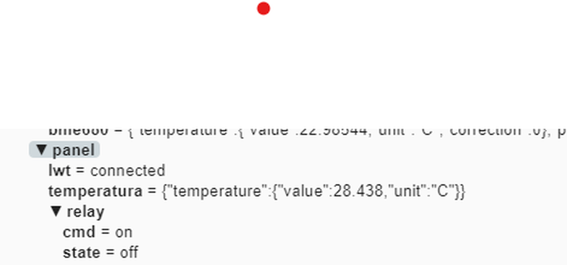

Zaktualizowałem kilka sonofów do wersji 3.0.2 (T1). Nazwy urządzeń ładnie się przydzielają ale przestało działać wysyłanie LWT i temperatury po MQTT. Po powrocie do 3.0.1 MQTT działa poprawnie ale oczywiście nazwy są w formacie ESP-XXXXXX.
sprawdziłem 3 swoje urządzenia z T1 3.0.2 i działa jak należy
czy wychodzisz z konfiguracji po aktualizacji?
oczywiście 😀
To były stare sonoffy, które uaktualniałem od wersji chyba 1.2 albo 1.3 Może jakieś śmieci zostały po starej konfiguracji?

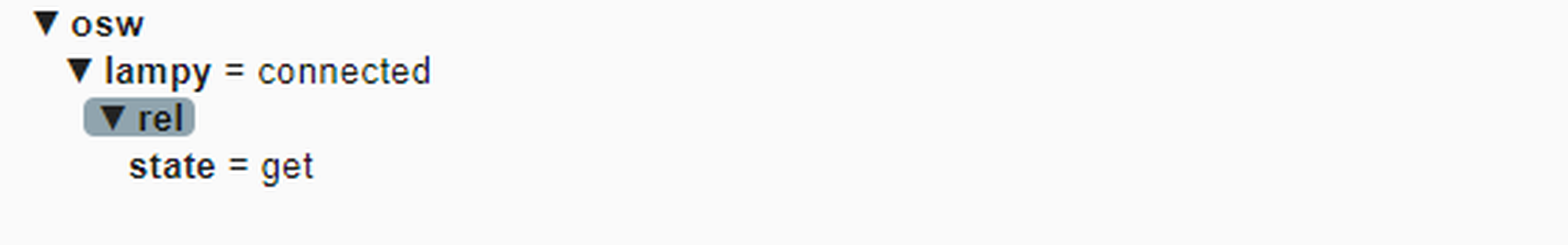

Poniżej inny sonoff basic bez temperatury uaktualniony po kilku latach pracy z wersji 1.X do 3.0.1 (T0).
Stan przekaźnika publikuje "get" do mqtt
czego oczywiście openhab nie rozumie:
2021-05-06 09:53:13.388 [WARN ] [ab.binding.mqtt.generic.ChannelState] - Command 'get' not supported by type 'OnOffValue': No enum constant org.openhab.core.library.types.OnOffType.get

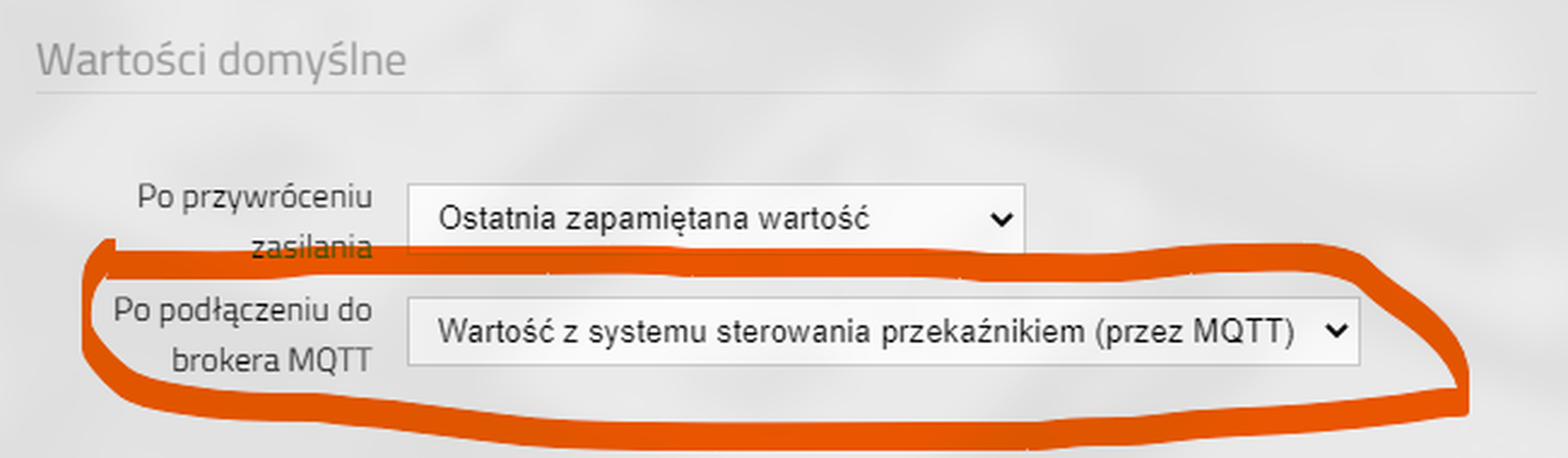

Pamiętam, że kiedyś pomagało wgranie pustego pliku do ESP8266 i dopiero potem właściwego programu ale mam obecnie słaby dostęp do tych urządzeń. A w tych nowych wersjach AFE jak robisz "factory reset" to czyścisz całą nieużywaną pamięć EEPROM?
Dzięki za wyjaśnienia. Faktycznie nie zrobiłem obsługi get'a w openhabie i wygląda na to, że zaznaczenie opcji "pobierz ostatnia wartość z MQTT Brokera" powodowało, że w brokerze MQTT nie widać było ani temperatury ani statusu urządzenia (connected/disconnected). Nie wiem tylko czy to kwestia brokera czy firmware.
@michal temp oraz conencted/disconnected powinno się pojawić niezależnie od ustawienia w przekaźniku. sprawdzę później
