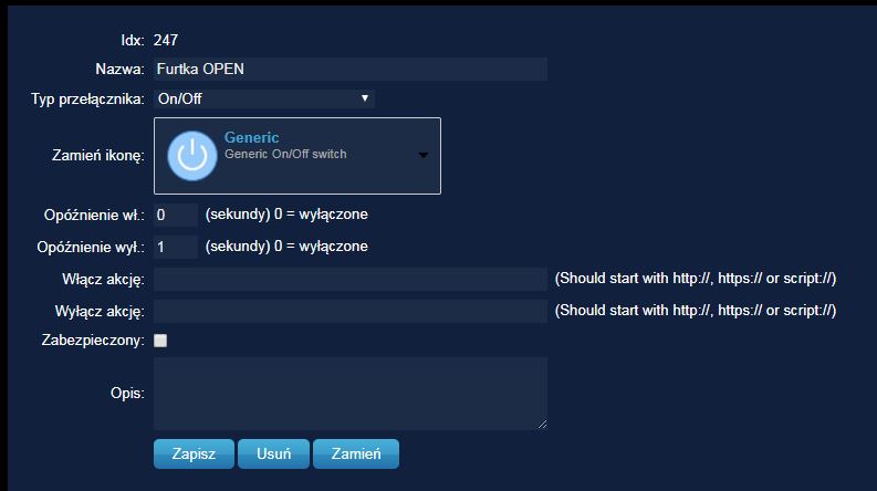

@adrian jeżeli On za każdym razem uruchomi przekaźnik to będzie git . Używając  do sterowania Push ON Button wyśle zawsze On , zmieniając na zwykły ON/ OFF ale ustawiając mu automatyczne OFF po 1 sekundzie , wyśle On, potem ignorowane OFF i następne będzie znów On.
Chodzi mi o takie ustawienie
przyk
Tak jak jest teraz takie ustawienie nie ma sensu bo po sekundzie znów wysteruje przekaźnik na ustawiony czas w EFE
Wydaje mi się że dla funkcji Push On taka zmiana w sofcie nie zrobi różnicy, natomiast zrobi radykalną dla zwykłego ON/OFF
