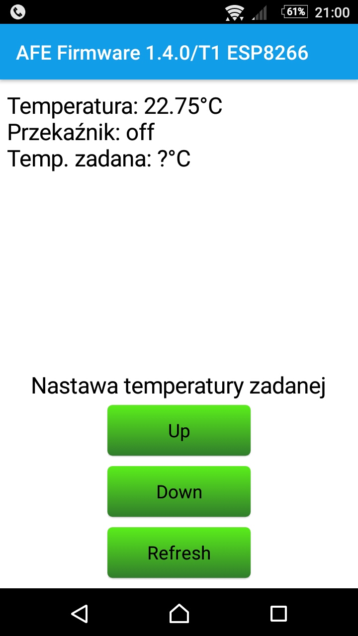

Co do meritum, otóż załadowałem soft T1 do ESP8266, obyło się bez żadnych problemów.
Zrobiłem na szybko aplikację Termostat na Androida i wszystko działa, ale działa tylko to co jest dostępne.
Od razu rzuca się w oczy brak komend API HTTP do odczytu temperatury zadanej, oraz nastawy temperatury zadanej.
Gdyby ten soft uzupełnić o te dwie moim zdaniem bardzo istotne komendy, byłby to w pełni funkcjonalny termostat.

No to dodam:
termostat

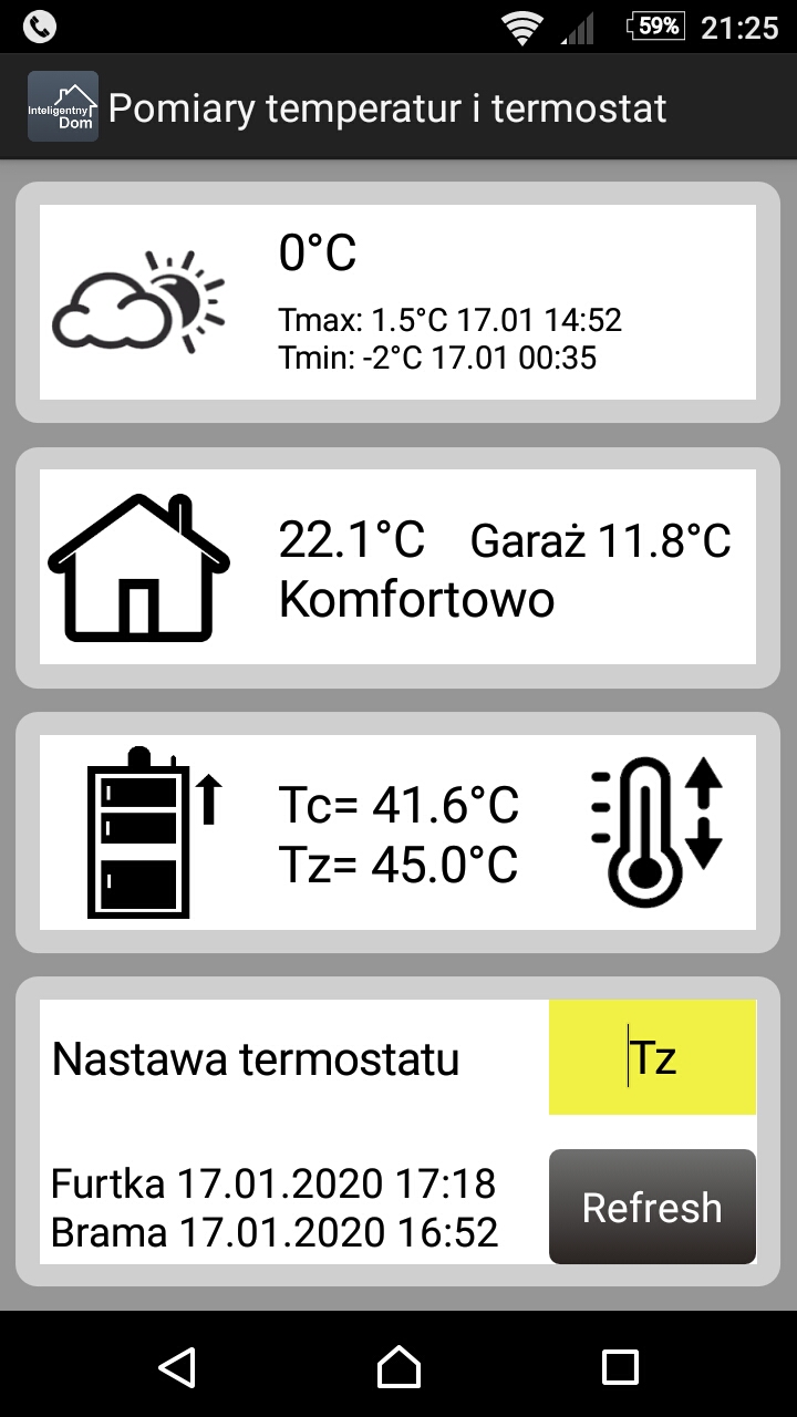

Mam tu takiego Wemosa D1mini, przypadkowo trafiłem na Twoje Firmware i tak sobie tu różne próbuję, ja sobie zrobiłem na RPi to:
termostat1

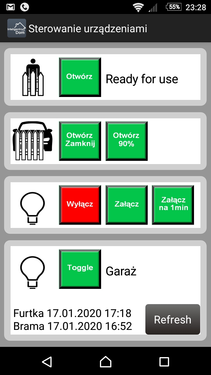

I druga strona ze sterownikiem (tej samej aplikacji):
 termostat2
