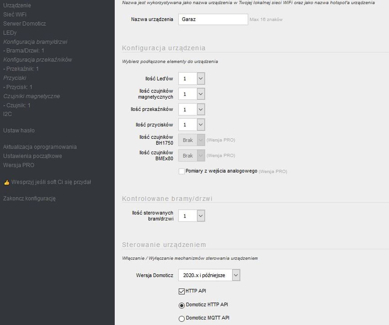

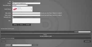

@isom z mosquitto sobie poradzielm mam i dziala. W sterowniku zmienilem z "Domoticz HTTP API" na "Domoticz MQTT API" ale efekt jest ten sam

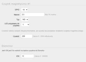

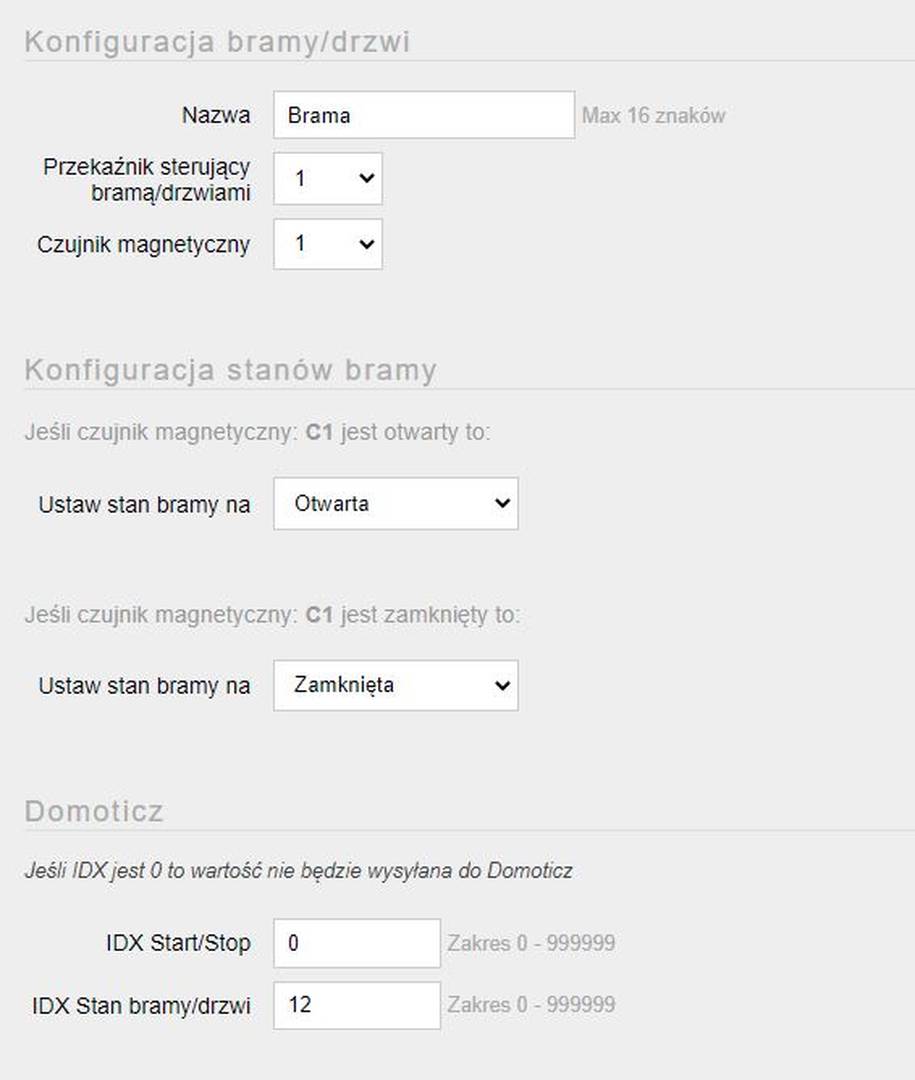

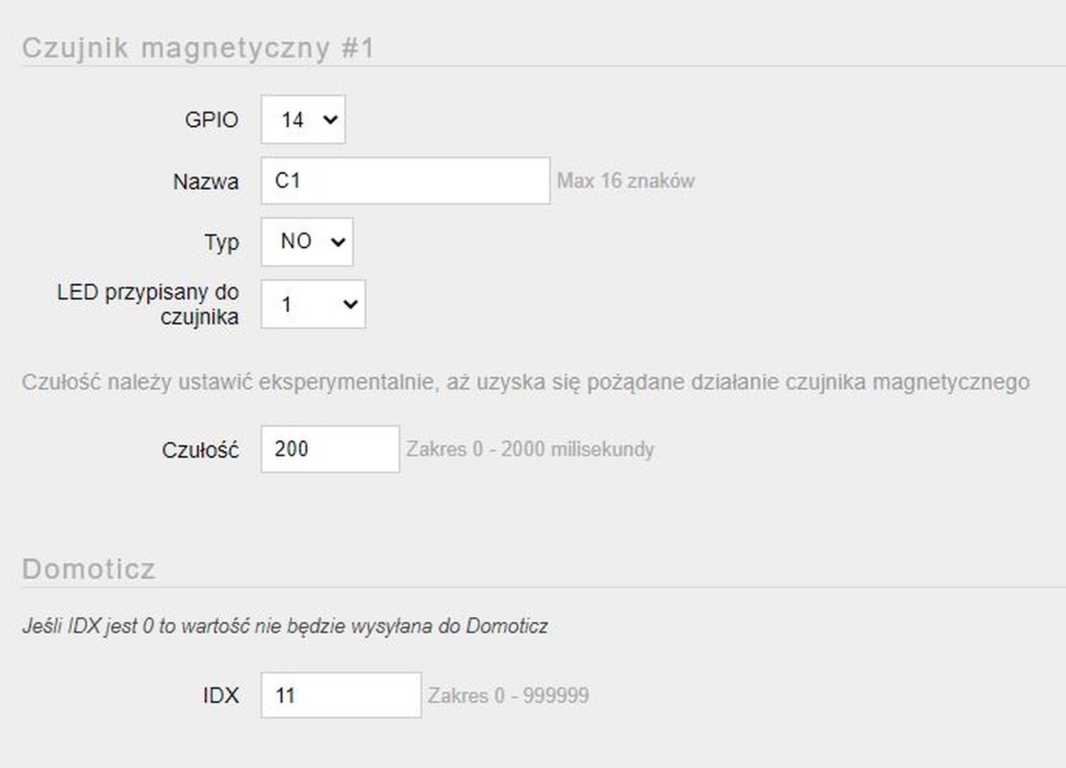

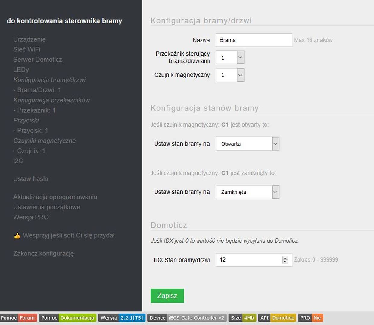

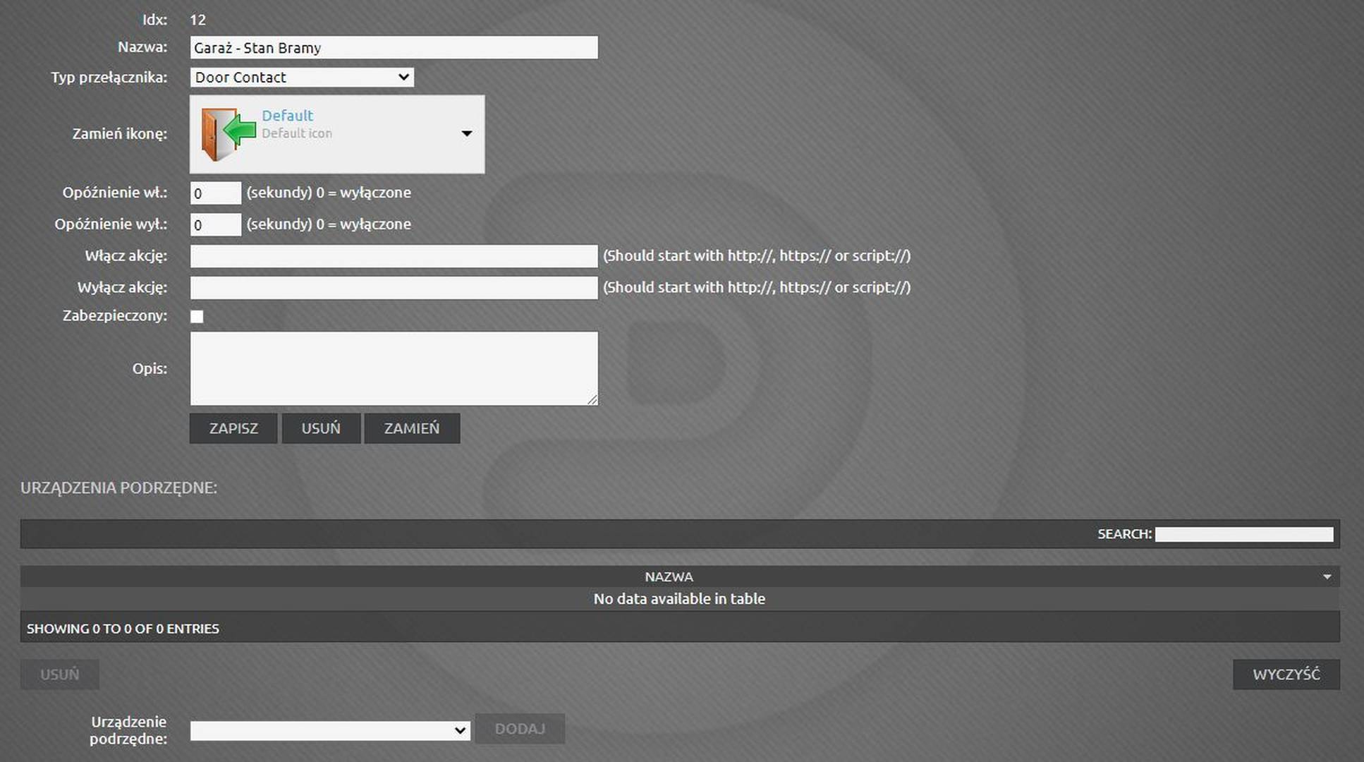

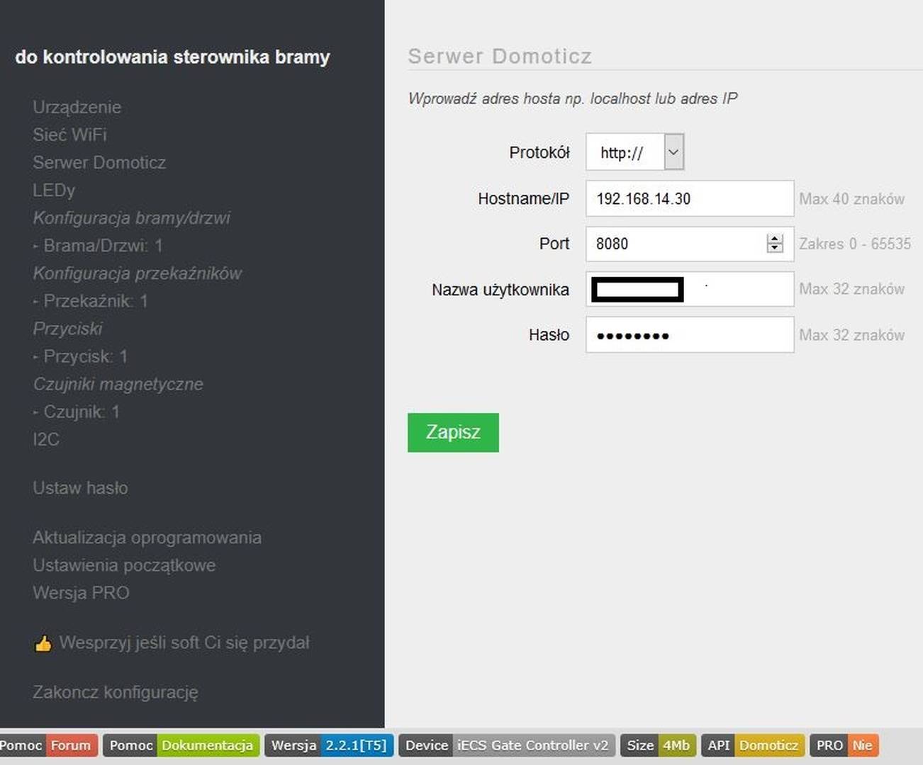

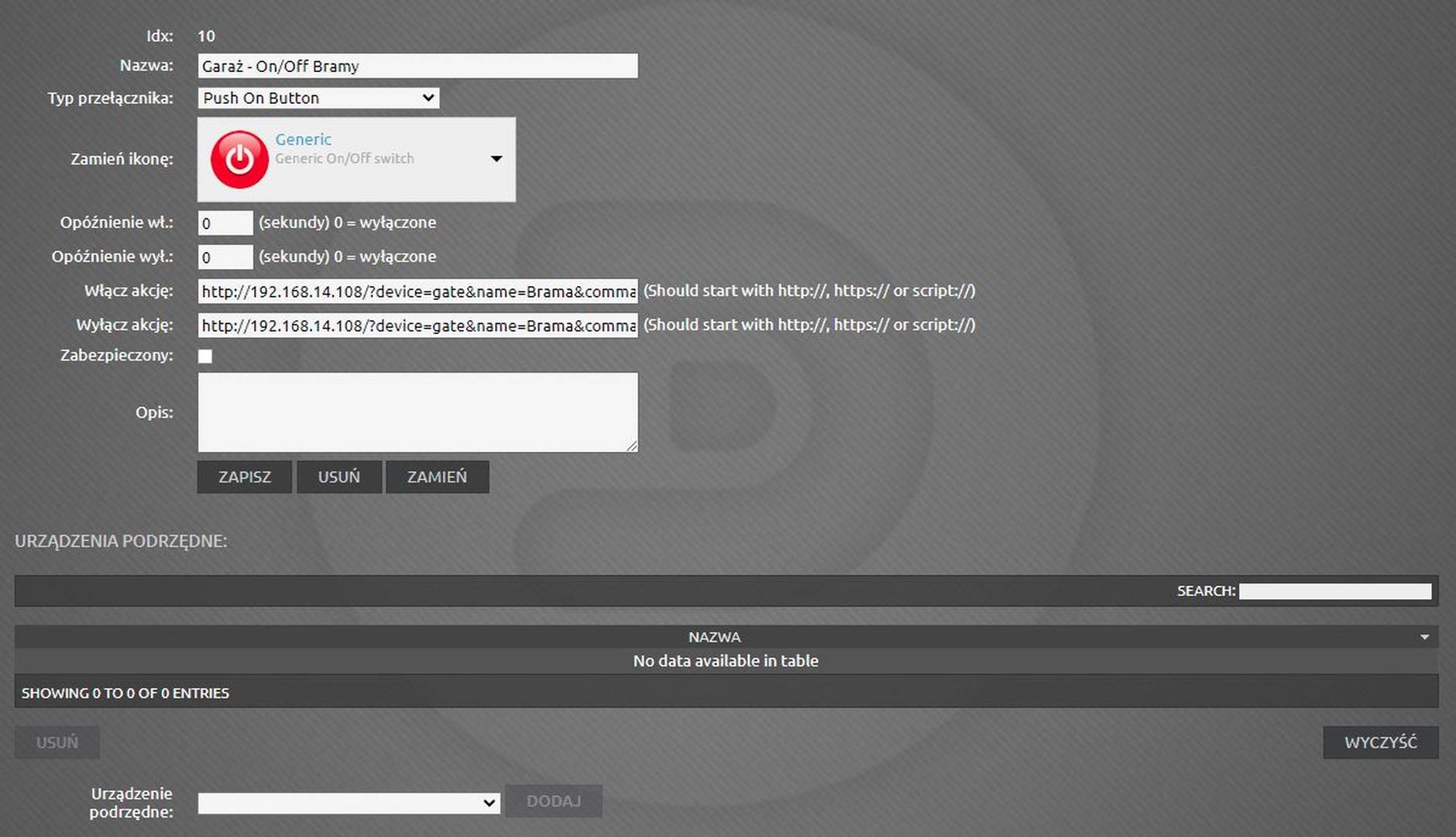

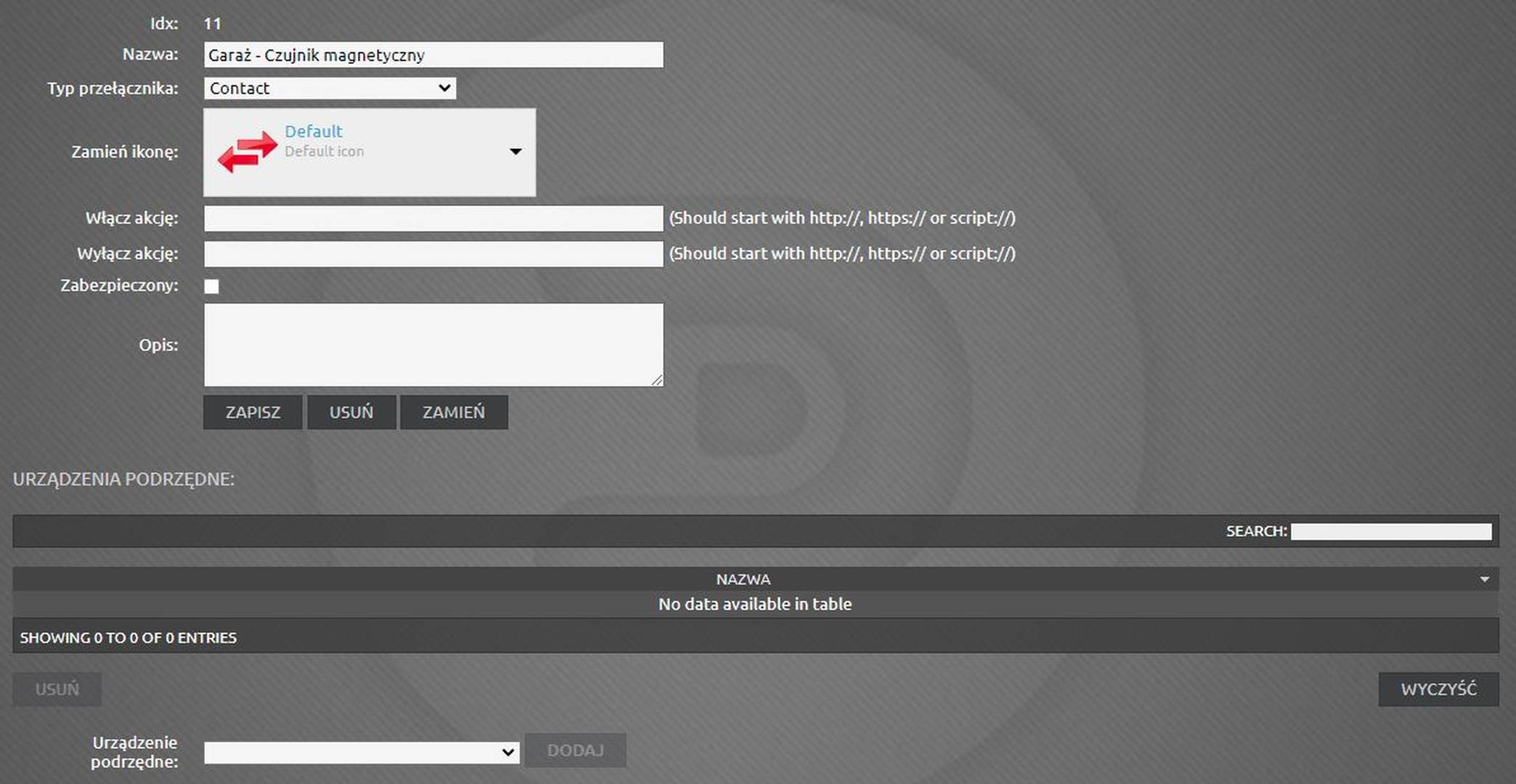

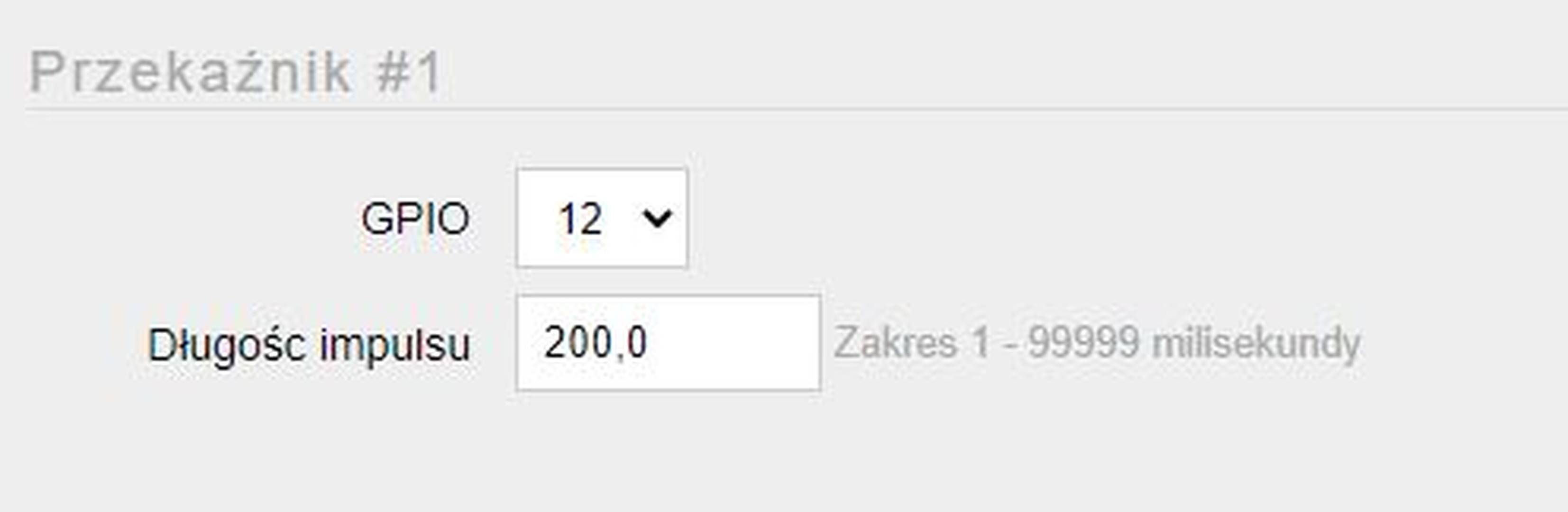

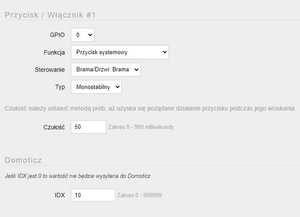

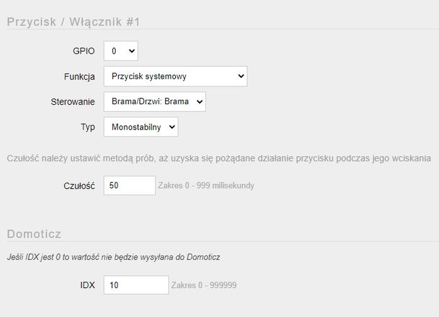

zamieszczam jak co mam ustawione jak prosil @adrian
Przechwytywanie
Przechwytywanie1
Przechwytywanie2
Przechwytywanie3
Przechwytywanie4
Przechwytywanie5
Przechwytywanie6
 komenda jaka jest wpisana w przycisku otwierania/zamykania to: http://192.168.14.108/?device=gate&name=Brama&command=toggle
i nie wiem o co chodzi z tym IDX Start/Stop jaki trzeba podać w Konfiguracji Bramy w sterowniku
Dołączył: 13 lat temu
@strzelba
  • Przycisk IDX ustaw na 0
  • IDX Start/Stop ustaw na 10
Co do MQTT
  • W AFE Musisz skonfigurować MQTT Broker
  • W Domoticz  usunąc te komendy http: do włącz i wyłącz

@adrian no i mamy problem rozwiązany

  • wszystko jest okay. Jeśli używasz HTTP to te komendy są konieczne, jeśli używasz MQTT API to nie są. Musisz się zdecydować na HTTP albo MQTT API. Wszystko opisane w dokumentacji
  • Problem u Ciebie był związany, że źle wpisałeś IDX
