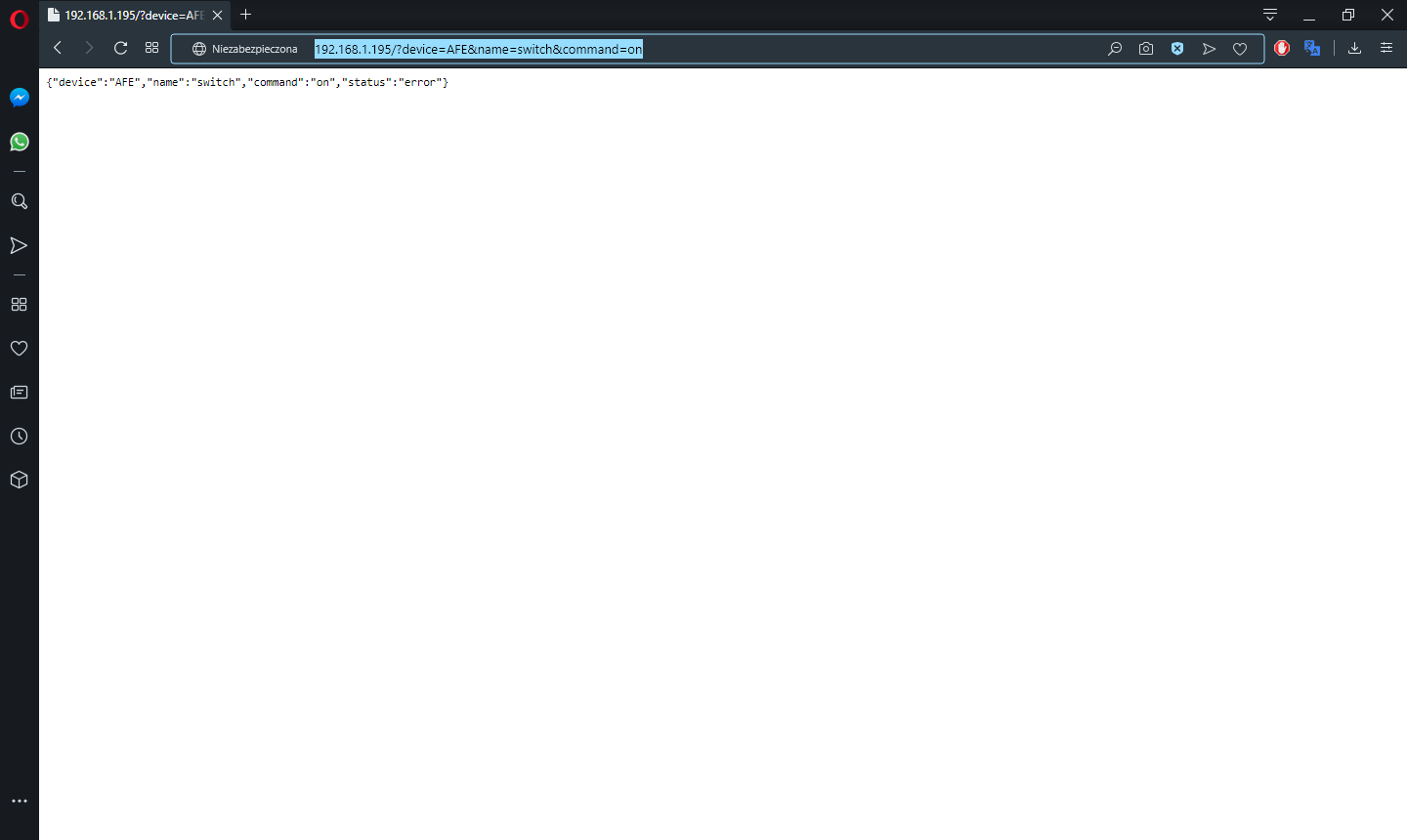

Postanowiłem wgrać AFE do Sonoff Basic oraz do RF i niestety nie mogę kontrolować ich za pomocą HTTP.
Wysyłam polecenie:
http://192.168.1.195/?device=AFE&name=switch&command=on
i dostaje odpowiedź:
{"device":"AFE","name":"switch","command":"on","status":"error"}
Przekaźnik się nie przełącza :(
Czy dobra jest składnia tego polecenia? Może trzeba jakieś porty odblokować/przekierować na routerze?

http://192.168.1.195/?device=relay&name=switch&command=on
Nie sterujesz całym urządzeniem , tylko konkretnym przekaźnikiem , dlatego device=relay

Dzięki działa! Traktowałem to jako całe urządzenie.

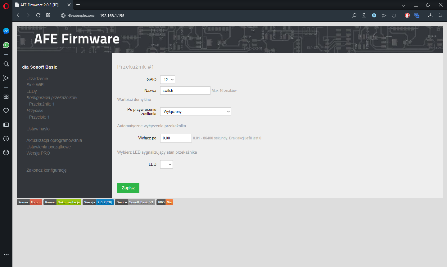

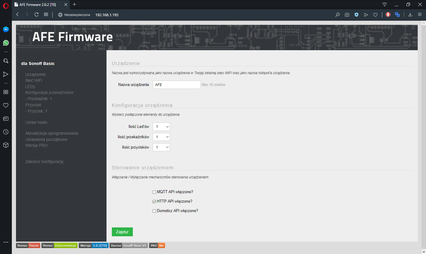

Mam kolejne pytanie - w oryginalnym sofcie dioda świeci na czerwono lub zielono - jak to odtworzyć na AFE?
Jedna dioda to GPIO 13 - zielona i ją masz skonfigurowaną tylko odwróć jej logikę w ustawieniach ( fotka nr 3 ) Led czerwony w sonoff basic był nie podłączony fizycznie jak masz go żywego to trzeba namierzyć na którym GPIO i dodać do kanału przekaźnika
(4 fotka) , wcześniej w konfiguracji musisz zwiększyć ilość led . Po dodaniu do kanału przekaźnika ten led będzie naśladował załączenie tego przekaźnika
