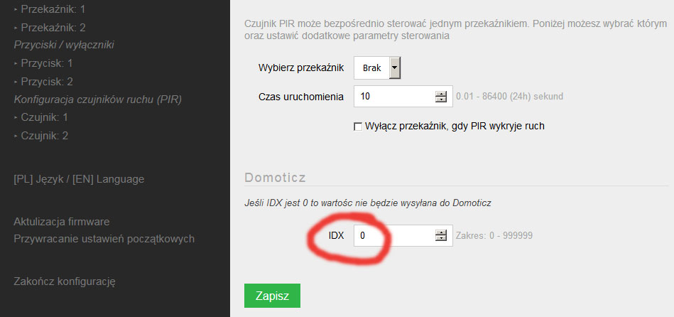

Witam, po aktualizacji AFE Firmware z T1 do T3 1.3.0 nie mogę skonfigurować wartości IDX dla Czujników pir 2, 3 i 4. Po wpisaniu wartości i kliknięciu Zapisz w polu IDX pozostaje 0 jedynie w Czujniku 1 da się wstawić wartość IDX. Co ciekawe po wstawieniu wartości IDX w Czujniku 1, a następnie wprowadzeniu wartości IDX w Czujniku 2 i zapisaniu wartość IDX w Czujniku 1 się zmienia, a w Czujniku 2 pozostaje 0. Pozostałe ustawienia konfiguruje się bez problemu. Sprawdzałem na 2 sonoffach Basic i występuje ten sam problem. Próbowałem na różnych przeglądarkach i wszędzie to samo. Czy ktoś też miał taki problem?

jest tam defek.
zobacz tę wersję: https://www.smartnydom.pl/download/afe-firmware-1-3-1-t3/
poprawiłem, ale nie mam jak potestować teraz.
pzdr

Super! Działa Wielkie dzięki 🙂
