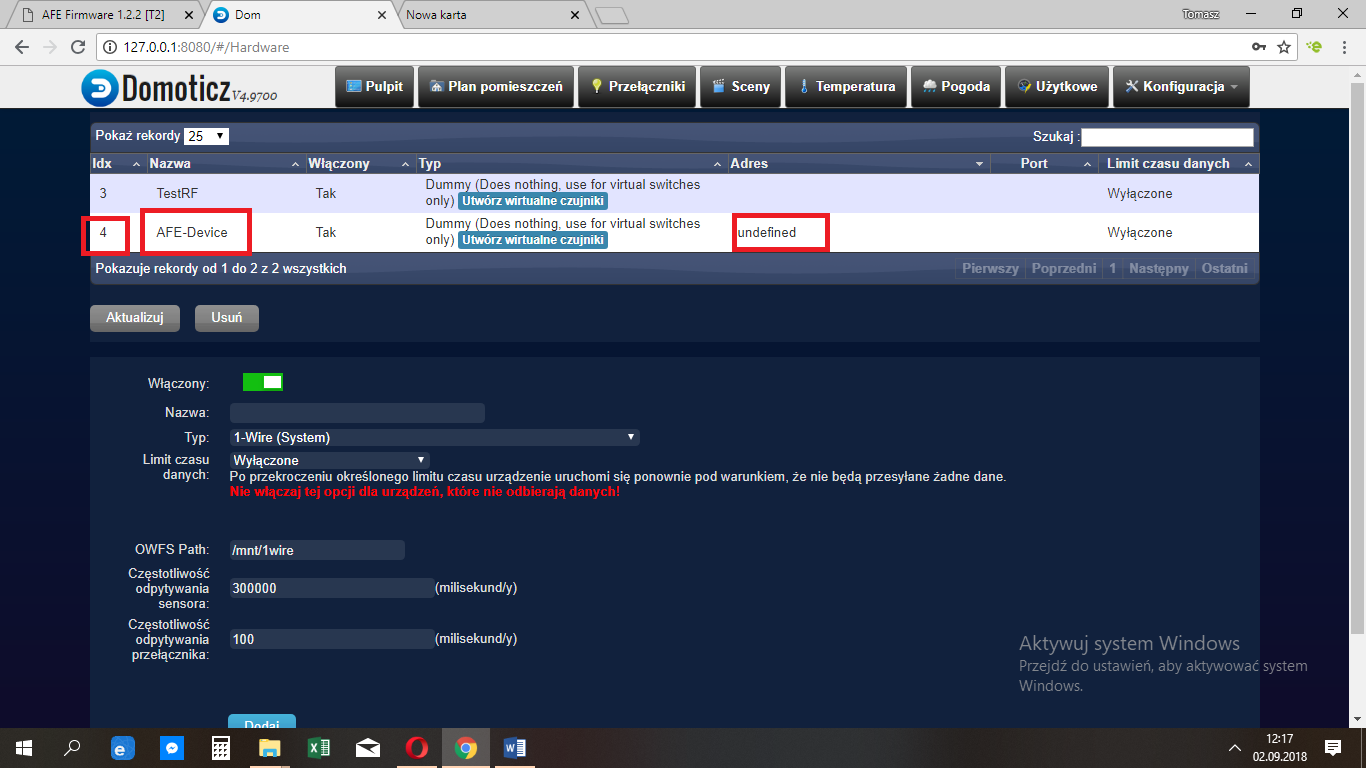

no i mam znowu problem 😛 nie mogę odczytać temperatury i poziomu wilgotności (dht11) rezystor 10k Między 3,3v-Dane próba odczytu w domoticz.
IDX wpisuję z Urządzeń a nie z Sprzęt prawda? bo u mnie to dwie różne wartości.
screen
