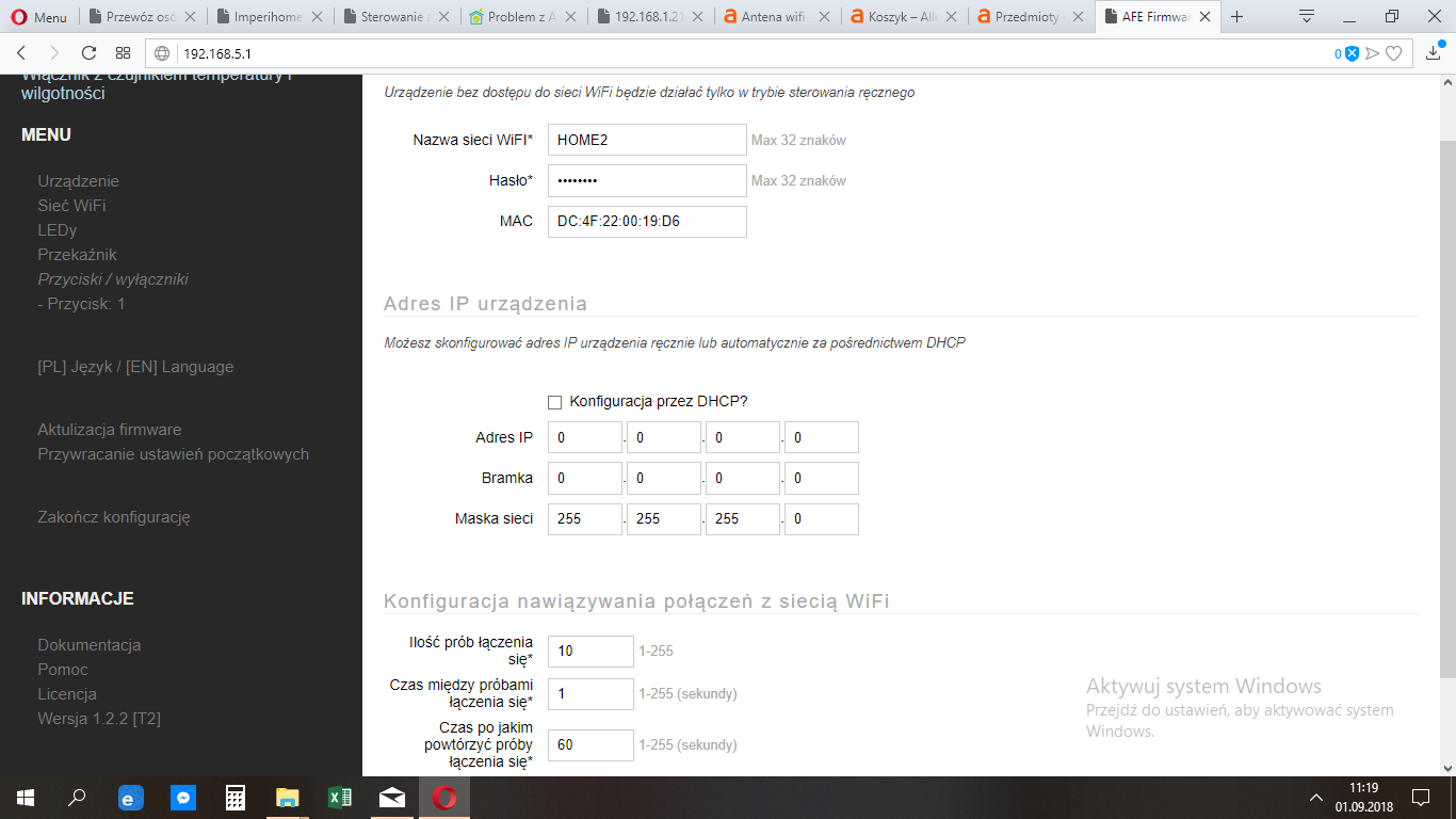

Wyślij screenshot z konfiguracji sieci WiFi
Wpisów: 43
(@tomils)
oto i screen
screen
Dołączył: 13 lat temu
Zaznacz konfiguracja przez dhcp
nie można konfigurować urzadzenia ze stałym  IP 0.0.0.0 oraz bramka z adresem 0.0.0.0 - router WiFi tego nie przyjmie

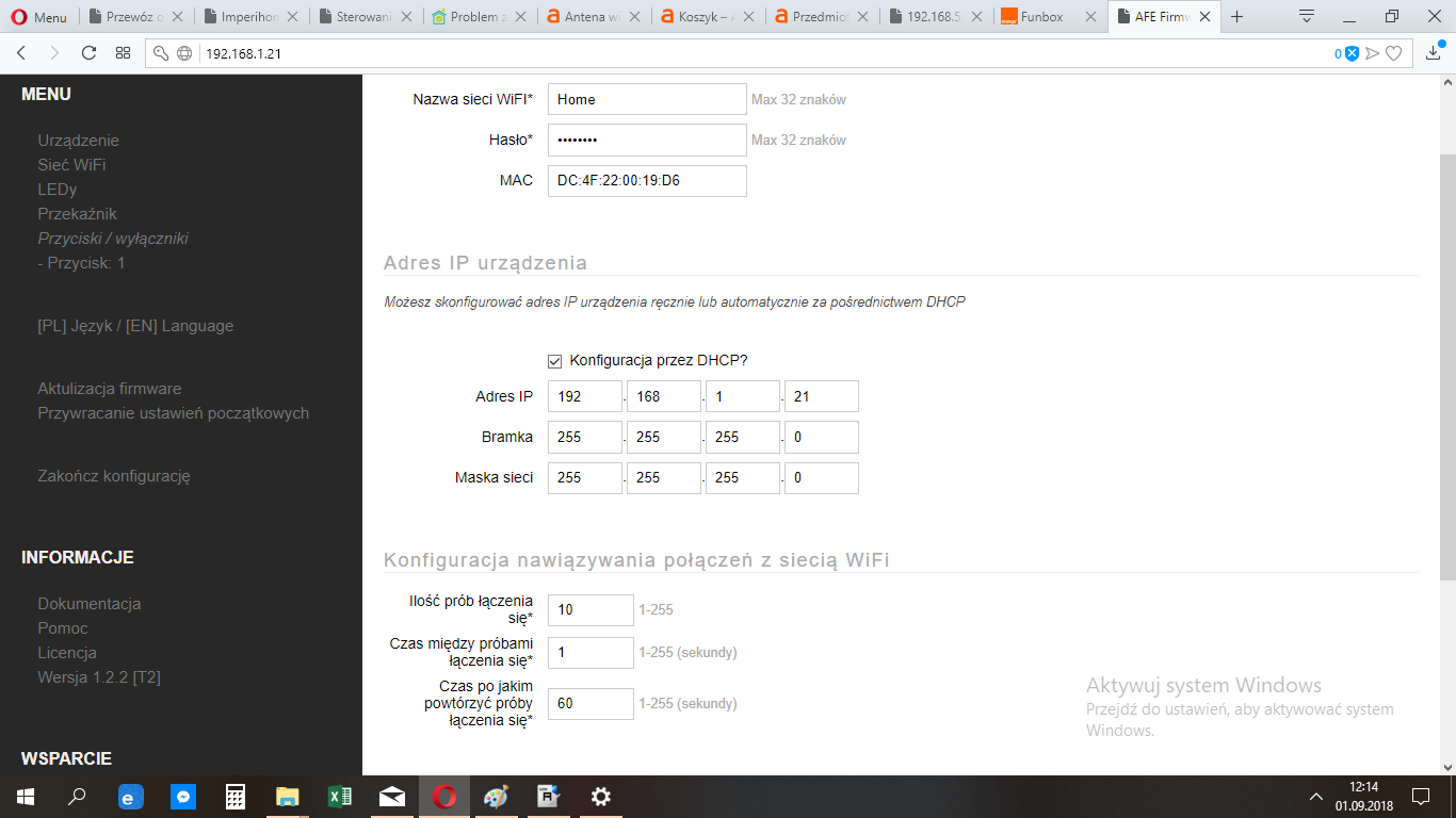

(@tomils)
z takim ustawieniem również to samo...
screen
