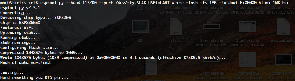

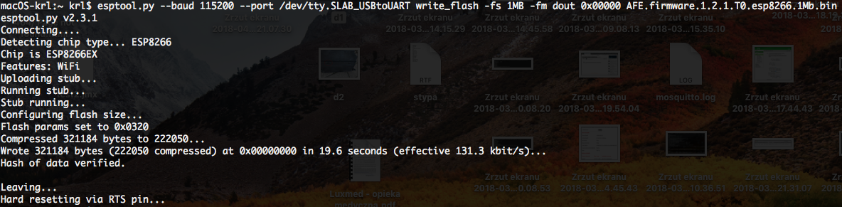

Możesz podesłać screenshot z NodeMcu Flashera zakładka Advanced - jak wgrywałeś?

Mam OSX'a wgrywam używając esptool. Została mi sesja iTerma z wczoraj więc są screeny tej wgrywki. Chcesz zobaczyć screeny z wszystkich podstron zaraz po tym jak zostanie wgrany AFE i zostanie uruchomiony w trybie konfiguracji?
AFE T0 1.2.1
AFE T0 blank
Co ciekawe to przy esp12 aktualizacja firmware działa , robiłem z 1.2.1 do 1.2.4 i z 1.2.2 do 1.2.4 bez problemów.
Przy sonoff wer 1,1 ( nowy) za pierwszym razem aktualizacja z wer 1.2.1 do 1.2.4 poszła i moduł ruszył , ale już przy drugiej próbie zachował się tak jak u kolegi krl.
