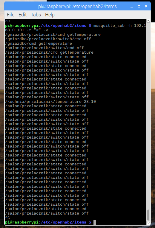

Jak tylko skończę konfigurować sonoffa, to co sekudnę wysyła komunikat mqtt o nawiązaniu połączenia oraz stan przekaźnika:
co chwilę łączy się z MQTT ponownie, świadczy o tym ten komunikat /state connected, a przy każdym ponownym nawiązaniu połączenia do MQTT wysyła stan przekaźnika. Nie masz jakiegoś automatczynego rozłączania urządzenia od MQTT Brokera? Możesz to jakoś prześledzić?
Nie, konfiguracja jest raczej podstawowa.
Dość długo kombinowałem z tym sonoffem aż zresetowałem go do stanu początkowego, i skonfigurowałem ponownie.
Jak na razie działą poprawnie.
