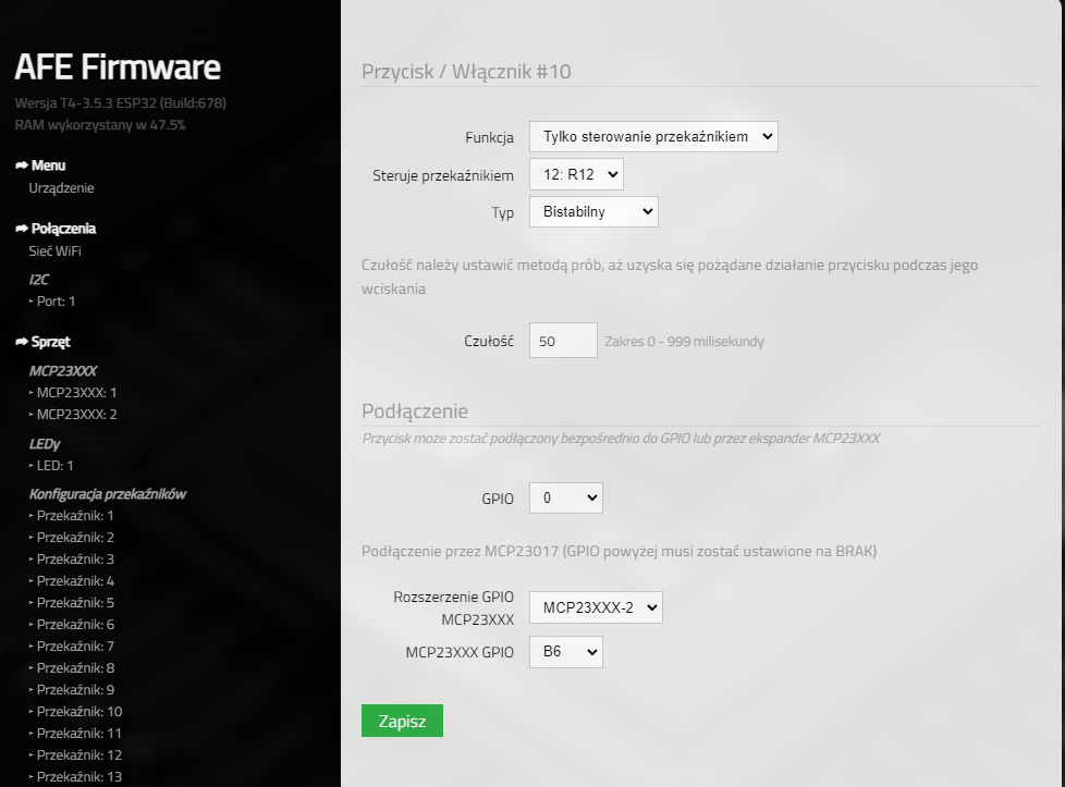

Zrzut ekranu 2024 05 21 234726
Tak wyglądają przyciski od 10 - 16. Pole GPIO jest ustawione na "0"

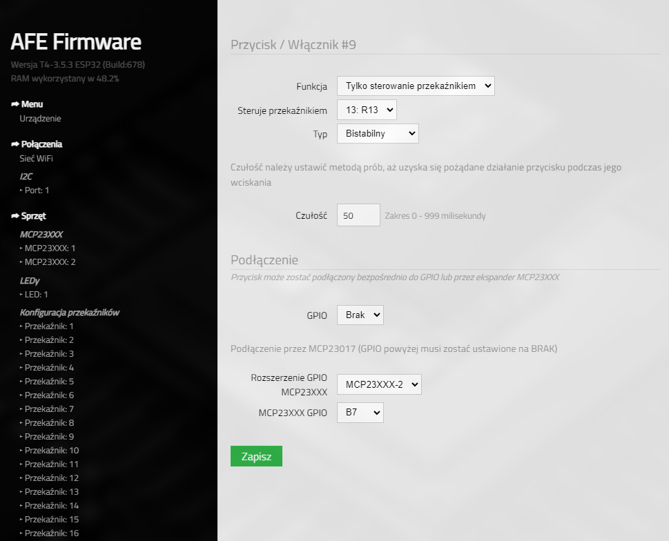

Zrzut ekranu 2024 05 21 234815
Tak wyglądają przyciski od 1-9 . Pole GPIO jest ustawione na BRAK (zgodnie z zasadą podłączenie przez MCP)
w wersji Softu T4 3.5.0 przyciski z ustawionym GPIO na 0 i ustawionym GPIO z MCP nie działały.
Aktualnie w wersji T4 3.5.3 GPIO w przyciskach 10-16 nadal nie da się przestawić na BRAK(przeskakują na 0 przy zapisywaniu) ale po wybraniu GPIO w MCP wszystko działa. Sprawdziłem przed chwilą.
