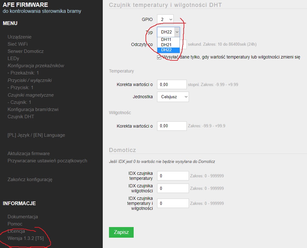

właśnie wgrałem AFE.firmware.1.3.2.T5.esp8285.1Mb i nie ma do wyboru DS18B20 co robię nie tak?
 t5

Fakt zapomniałem T5 miało obsługę tylko DHT.

Mój firmware do bramy mierzy temperaturę oraz wilgotności z czujnikami z serii DHT11,21,22, działa z openHAB, Domoticz, HomeAssistant, DomotiGA i innymi systemami do automatyki, które są z założenia otwarte jeśli chodzi o integrację różnych urządzeń.
Wersja druga do bramy, za jakiś czas, będzie obsługiwać czujniki Bosch BMEx, które umożliwiają mierzyć temperaturę, ciśnienie, wilgotność, pkt. rosy, temp.odczuwalną oraz jakość powierza.
Nie planuję dodania do wersji pod bramę DS18b20 w najbliższej rocznej perspektywie - ze względu na kolejkę innych rzeczy do zrobienia w AFE.

AFE T1 obsługuje DS18b20 ale nie ma tam funkcji "brama" - zwykły przełącznik WiFi + 2 przyciski
