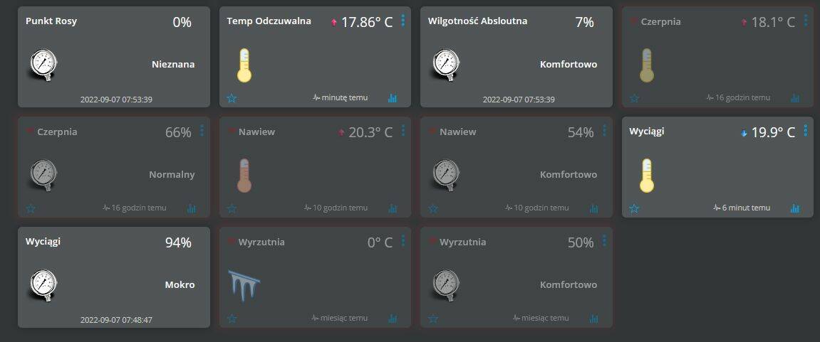

Na ESP8266 załadowana wersja T2-3.3.4 ESP8266 (Build:276) i podłączone 3 czujki DHT22.
System gubi czujki tz domoticz ich nie widzi. Działa ok 1-2 dni później przez domoticza widziana jest tylko jedna czujka po restarcie zasilania ESP jest ok znów na 1-2 dni. Co może być ?
Przed restartem:
Przed restartem

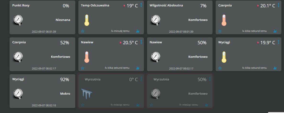

Po restarcie:
Po restarcie
Czerpnia, nawiew, wyciągi to czujki podłączone do tego ESP na T2.

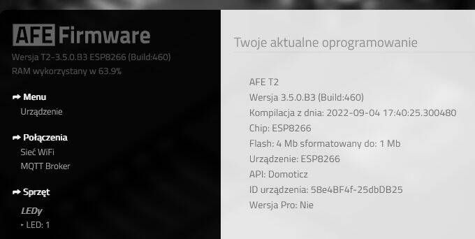

Załadowane tylko nie wiem czy ładować 1Mb czy 4Mb
Wersja T2

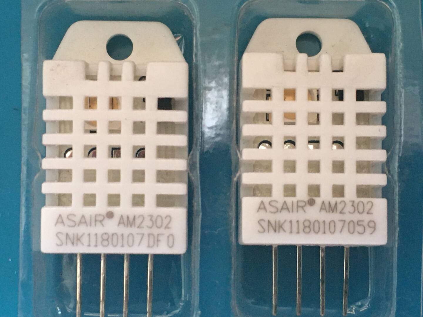

Czujek używam takich:
IMG 0163
 Zasilanie czujek 5V z zasilacz który zasila Raspberry i SSD. A wydajności nie brakuje bo zasilacz ma 6A a obecny pobór 2A.
@daro1003
  • jak masz 4mb esp to instaluj 1mb lub 4mb - sugeruje 4mb
  • jak masz 1mb esp to instaluj 1mb
nie kupuj jak możesz czujników DH ASAIR bo są/bywają problematyczne. Moje wszystkie w koszu już dawno wylądowały. Szukaj po forum po ASAIR coś tam znajdziesz na ich temat - na przykład
