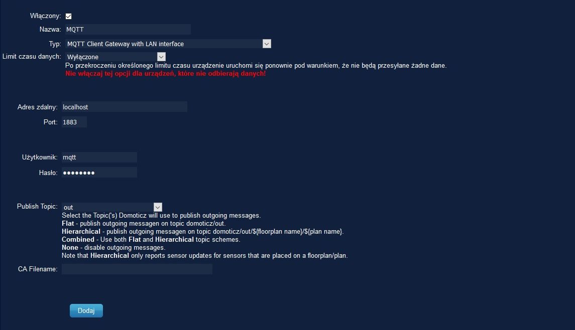

Nie mam zielonego pojęcia gdzie mogę to znaleźć, w plikach konfiguracyjnych mosquitto nic nie ma, w domoticzu mam tylko takie ustawienia:
 mosq
