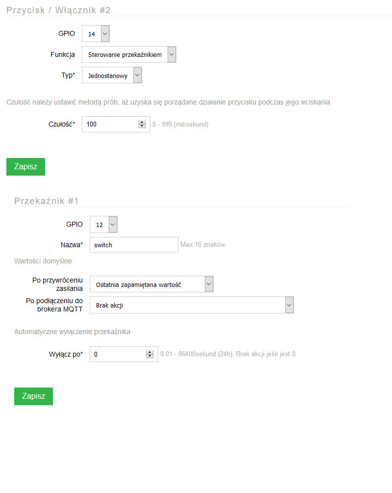

Tak w s20 też mam t0, jednak po wyłączeniu http też się samoistnie włączał. Teraz wyłączyłem zewnętrzny przycisk i na razie spokój (przy włączonym http). Potestuje jeszcze jakiś czas na tym ustawieniu, możliwe że tak jak sugerowałeś to wina kabelków (sonoff jest w miejscu trudno dostępnym może coś się poluzowalo przy montażu)
Dołączył: 13 lat temu
a jaki masz zewnętrzny przycisk - taki tradycyjny dwu-stanowy? dzwonkowy?
możesz podesłać screeny jak wygląda konfiguracja przekaźnika i tego przycisku?

Przycisk dzwonkowy - monostabilny.
Konfig w załączniku.
jeśli będzie chodziło Ci bez włączonego tego zewn. przycisku to może spróbuj jeszcze później z włączonym, ale ustaw większą czułość - ustaw może 1000, tak na próbę i obserwuj - to będzie powodować delikatne opóźnienie, przy włączaniu.

Kilka dni pochodziło bezproblemowo na 1000ms, zmniejszyłem na 500ms - też ok, teraz o 2 dni działa stabilnie na 250ms. (przy 100ms wcześniej zaliczało samostarty)
ok, to wygląda, że może masz tam jakieś "mikro" drgania, zwierania się styków, może styki są za blisko siebie?
