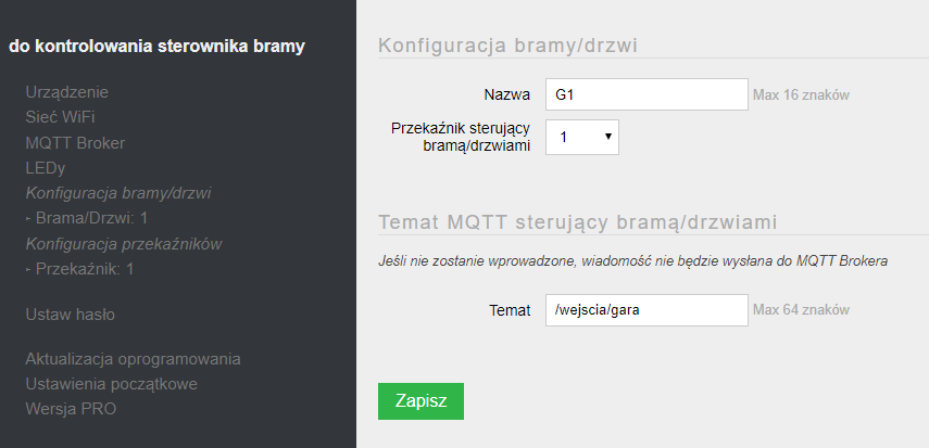

Cześć,
Robię sobie urządzenie do sterowana garażem na bazie NodeMCU z softem T5. Mam problem z wpisaniem topic'u mqtt do sterowania przejaźnikiem. Udaje się wpisać max 13 znaków. Np. "/wejscia/gara" udaje się zapisać ale po wpisaniu "/wejscia/garaz" i klinięciu Zapisz pole się czyści.

Hey, rzeczywiście jest tam błąd. Postaram się poprawić dzisiaj / jutro
Pozdrawiam i dzięki
https://github.com/tschaban/AFE-Firmware/issues/510

poprawka do pobrania.
AFE Firmware T5 2.0.1
