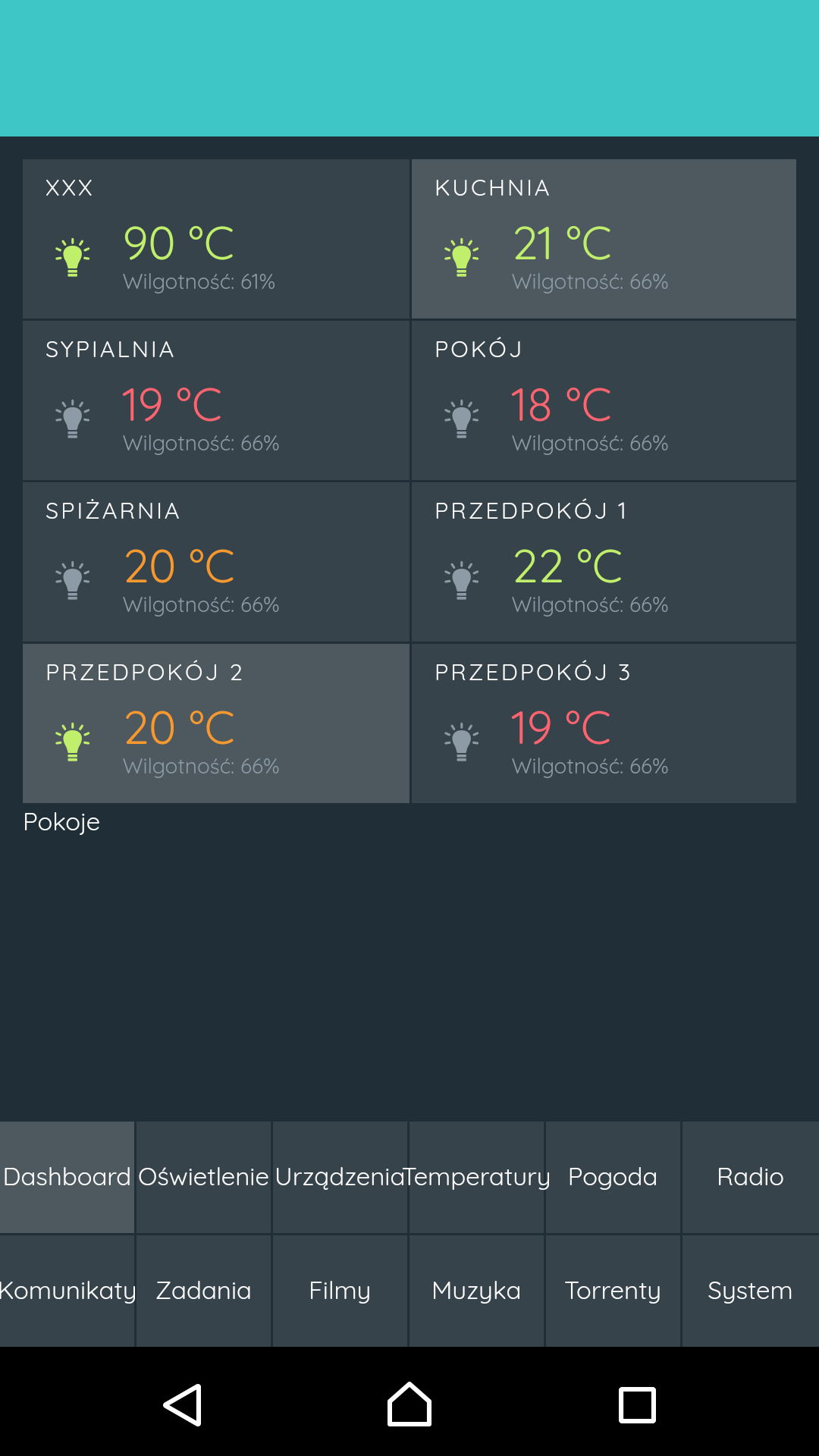

Jest jeszcze kwestia tego radia ale to musze na spokojnie zweryfikować. A tymczasem pochwalę się screenem:
Screenshot 20180809 174942
Nie wszystkie dane jeszcze lecą z json'ow ale już jestem zadowolony z działania.
