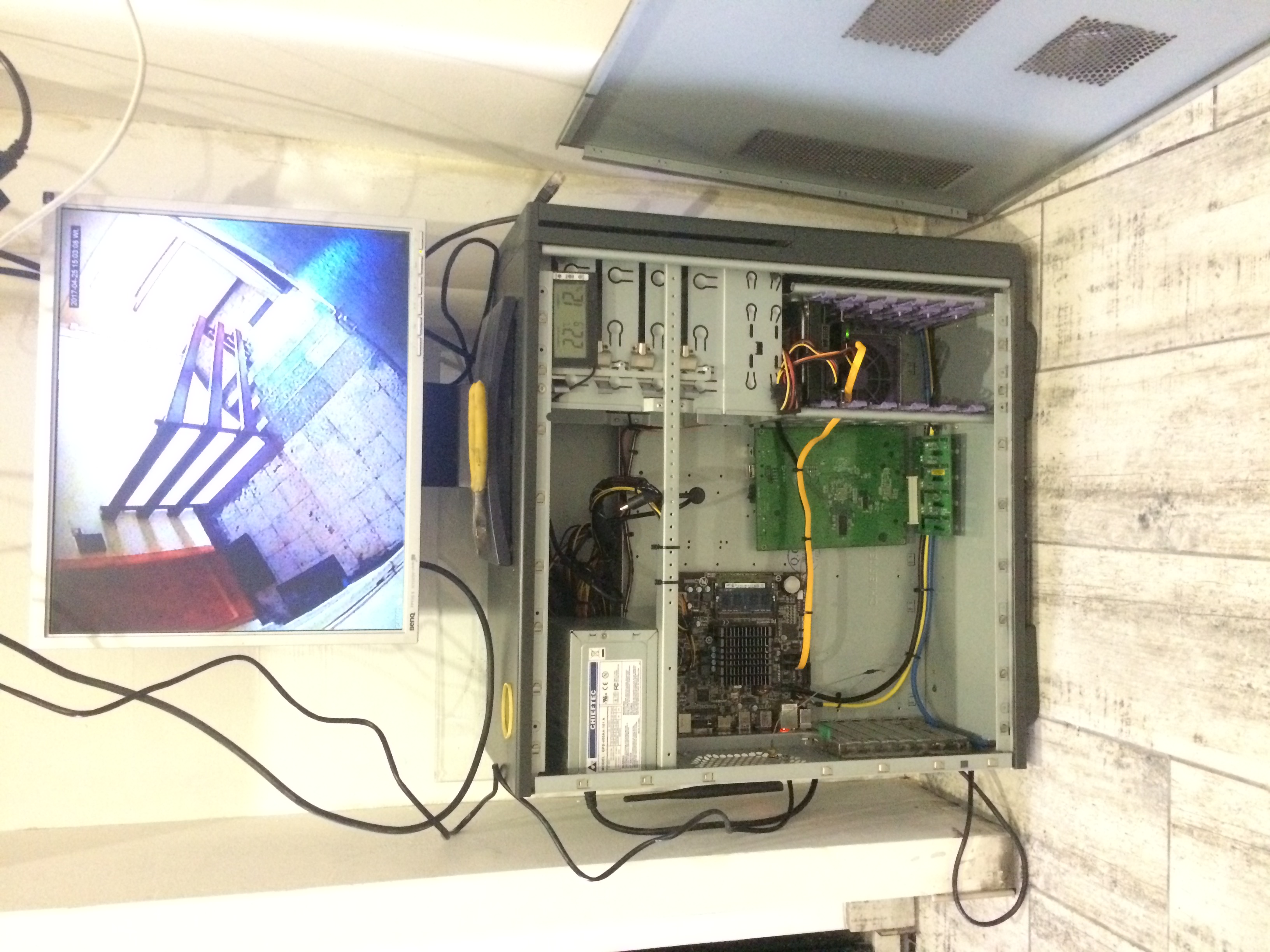

W załączniku mój nowy pomysł, upakowania wszystkiego do jednej skrzyni 😀 Wersja beta.

to pokazuj od czasu do czasu jak idą prace ze skrzynią. Mi zajęło ze 3 miechy 😉
