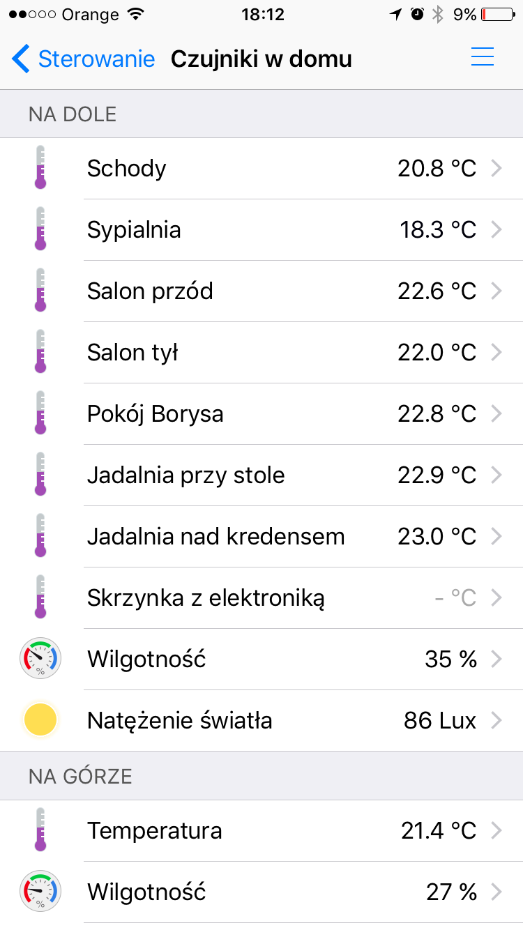

To ja już odpowiem, że można 🙂
wykorzystuję go do podłączenia czujnika temperatury. Tutaj jest co i jak.
5 z wszystkich czujników u siebie w domie mam właśnie zrobione na Sonoff Basic 😉
