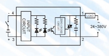

Przy grzejniku o mocy 2kW i napieciu 230VAC natezenie pradu bedzie w granicach ~8.7A - chyba nie trzeba tutaj radiatora zakladac dla SSR ? Niektorzy sprzedawcy na ebayu podaja informacje ze przy poziomie 10A trzeba radiator a przy ekstremalnym natezeniu 40A zalecaja chlodzenie wiatrakiem ...

Po podlaczeniu okazuje sie ze nie dziala, na biegunach 3,4 mam wlasciwe zasilanie 230VAC z Sonoffa (swieci sie tez czerwona dioda na SSR) ale nic na wyjsciu z drugiej strony (bieguny 1 i 2).
Mam tylko jeden egzemplarz czyzby byl wadliwy ? 🤔

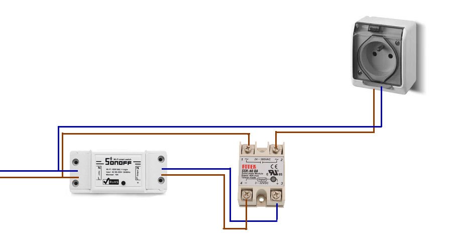

@marlon albo się zakręciłeś albo ja coś źle rozumiem Twój tok myślenia . Na wyjściu 1,2 nie będziesz miał napięcia 🙂
Podłączasz to tak jak na foto

Dzieki @isom , pokrecilem jeden przewod. Po przerobce dziala wlasciwie 😉
