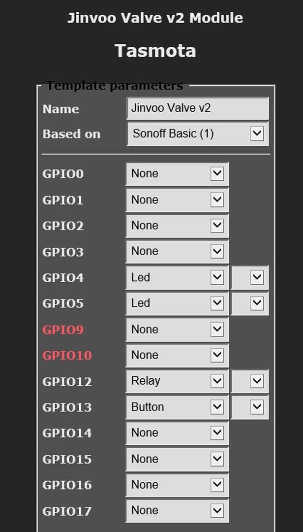

Mam zawór wody z tasmotą 9.3.1 i pięknie działa. Została tylko kwestia estetyki. używam template:
{"NAME":"Jinvoo Valve v2","GPIO":[0,0,0,0,288,289,0,0,224,32,0,0,0,0],"FLAG":0,"BASE":1}
Gdzie najprawdopodobniej za diody odpowiadają 288 i 289 - nie wiem co to znaczy 🙂 ale rozumiem że to kolejność GPIO4 i 5.
Są diody czerwona i niebieska i ta 288 to jest na 99% czerwona.
Działa to tak że jak jest zawór otwarty to świeci dioda czerwona a jak zamknięty to nic nie świeci.
Chciałby regułami tak to zmienić że jak zawór będzie otwarty to świeci dioda niebieska a jak zamknięty to czerwona 🙂
Próbowałem coś czytać o ledach ale mi nie idzie.
https://tasmota.github.io/docs/Lights/#status-leds
Czy ktoś umiał by stworzyć regułę? pozdrawiam
Może w pierwszym kroku taką co włącza diodę niebieską jak zawór jest zamknięty a potem się tylko to zmieni na odwrót.

Trochę brakuje logiki w tym co chcesz osiągnąć, bo zawsze świeci dioda niebieska 😉
Nie wiemy co robi dioda niebieska w obecnym konfigu.
Ale chyba najprościej to byś zrobił zmieniając drugą diodę z Led2 na Led1i, wtedy obyłoby się bez reguł.

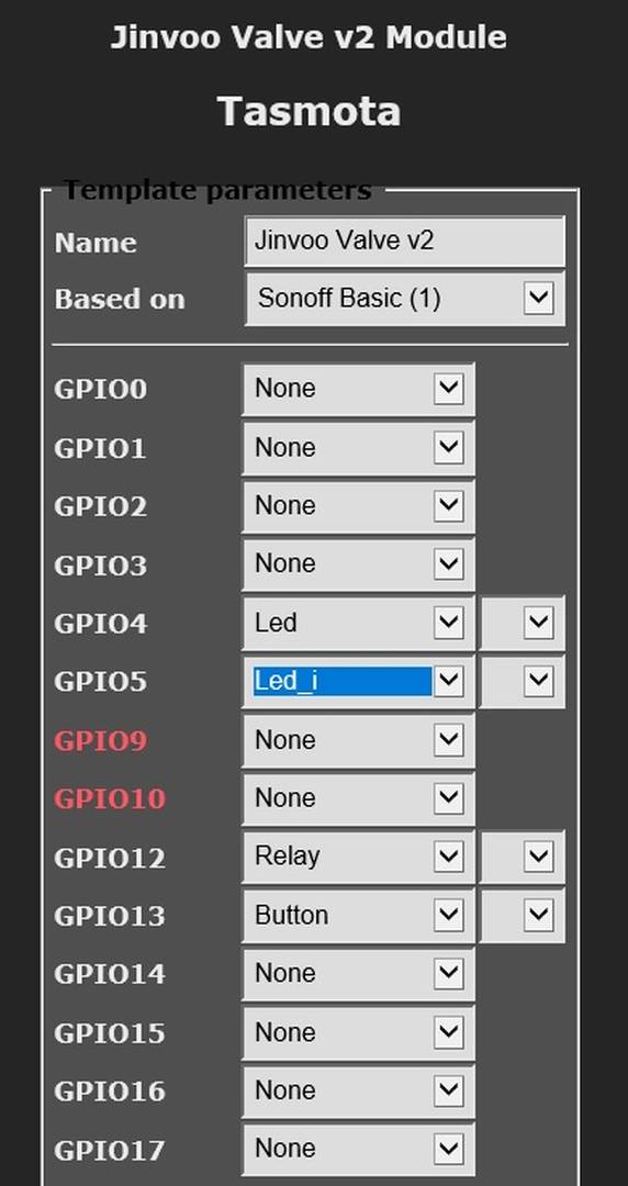

W obecnym konfigu dioda niebieska jest tą sygnalizującą połączenie - żeby wgrać tasmotę to ona mrygała szybko kiedy odpalałem tuya convert.
czyli mam tak:
a ma być tak??
jv1
jv2
Dodane : 19/03/2021 1:30 pm
(@_marss_)
Wpisów: 178
Poza tym, że nie widać numerów LEDów, to zakładając, że na pierwszym obrazku masz 1 i 2, a na drugim 1 i 1, to TAK.

Jest połowiczny sukces 🙂 czyli wiem już że ustawienie powyżej GPIO5 LED_i działa jak trzeba 🙂 czyli przy zamkniętym zaworze świeci się na czerwono i działa to automatycznie czyli jak zawór jest otwarty (ON) to się nie świeci a jak się zamyka (OFF) to załącza się i świeci na czerwono
Niestety automat nie obsługuje diody niebieskiej na GPIO4 i tutaj potrzeba by była reguła jeśli ON to świeci jeśli OFF to nie świeci.
Jeśli włączę diodę niebieską to ona jest dominująca czyli świeci na Niebiesko mimo że zawór jest zamknięty i jakby zagłusza diodę czerwoną która też świeci ale tego nie widać.
pozdrawiam
PS 🙂 sukces jest w 90 procentach 🙂 zrobiłem z GPIO4 Relay i regułę:
On power1#state=1 do power2 1 endon On power1#state=0 do power2 0 endon
I działa tak jak trzeba 🙂 tylko ten Relay jest takim wielkim workaroundem
Jakby ktoś wiedział 😉 jak to zrobić żeby zamiast Relay był Led i jaka reguła 🙂
