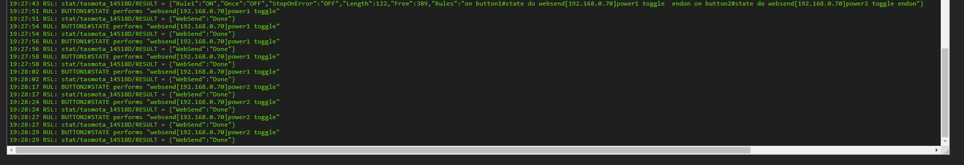

@pasta20 Nie wiem co masz źle skonfigurowane bo ta reguła działa , zobacz zrzut poniżej
tasmota reg
Może wrzuć log z tasmoty

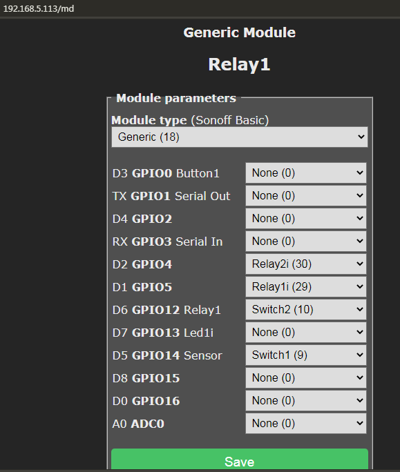

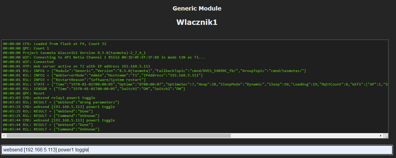

wemos 1 ma wysyłać stan włącznika 1 lub 2 ,że są włączone może to być zmienna.
po wpisaniu w konsolę:
websend [192.168.5.113] power1 toggle lub
websend [192.168.5.113] power2 toggle
wemos 2 załąca przekaźnik ale za chiny po załączeniu włącznika nic nie wysyła i nie pokazuje w konsoli ,że włącznik jest włączony.
Czy jest jakaś zmienna lub komenda która aktywuje przypisanie wartości z wejścia np D5 lub D6 do zmiennej i wysłanie tej wartości.<top>

Gdzies jest błąd, przekaznik jest załaczany przez przeglądarkę przez wysłanie komendy ale przez naciśnięcie przycisku na tasmota 1 nie.
Po prubuje z innymi wersjami.
Dodane : 08/09/2020 9:04 pm

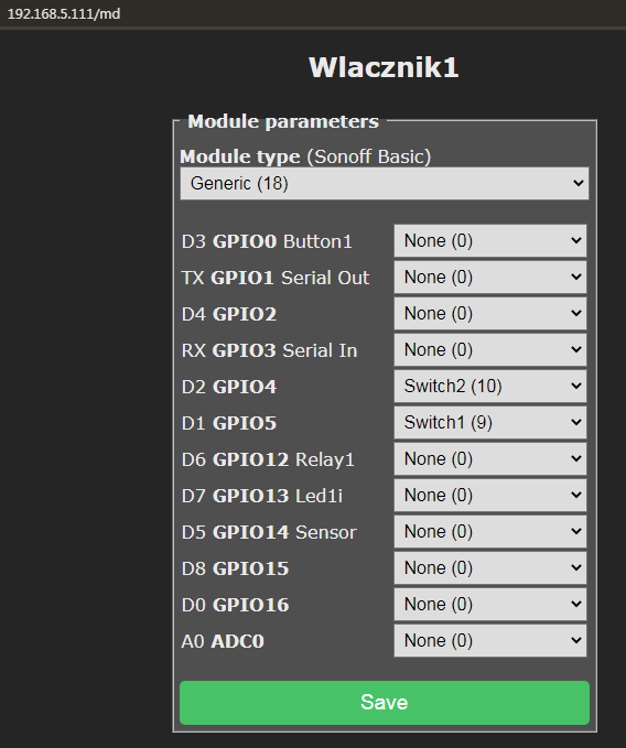

Esp1 ma 2 przyciski switch gora i dół. Chce wyslac do esp2 stan przycisku ktory zalaczy przekaznik 1 lub 2. Pozniej chce dodać logikę dzięki której nie będą działać 2 przekazniki.
Czyli chce stan przekaznika wyslac do esp 1.
Jak sie to nie uda to logikę dam w esp2 if else.
Moim problemem jest to ze jak podaje 3v do dowolnego Wejścia np D1 to w konsoli nie pojawia się switch1 1, nic i dla tego esp1 nic nie wysyla wiec nie zalacza się przekaźnik w esp2.

Sprawdź czy to rozwiąże ten problem o którym piszesz
SwitchMode1 1
SwitchTopic 0
Rule1 on Switch1#state=1 do publish stat/%topic%/Przycisk1 ON endon on Switch1#state=0 do Publish stat/%topic%/Przycisk1 OFF endon
Rule1 1
Dodane : 09/09/2020 3:51 pm
