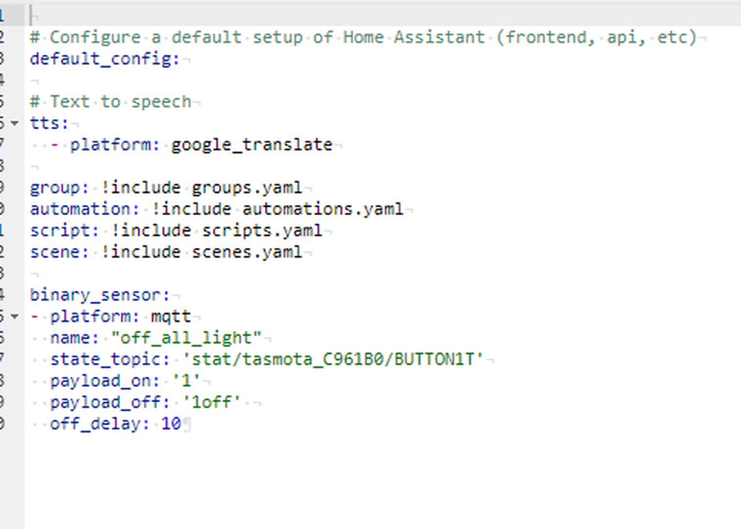

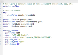

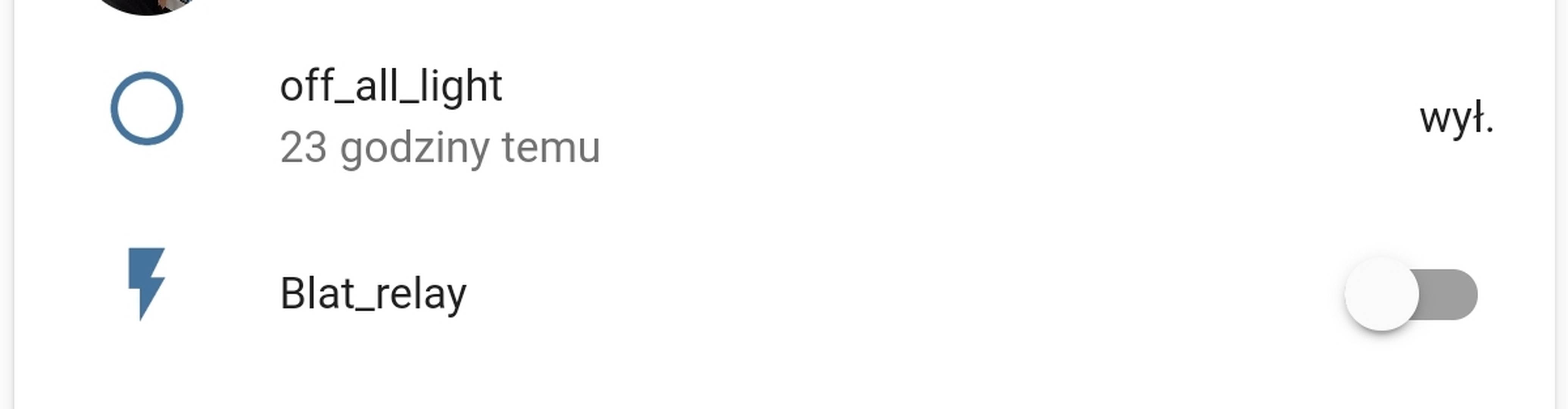

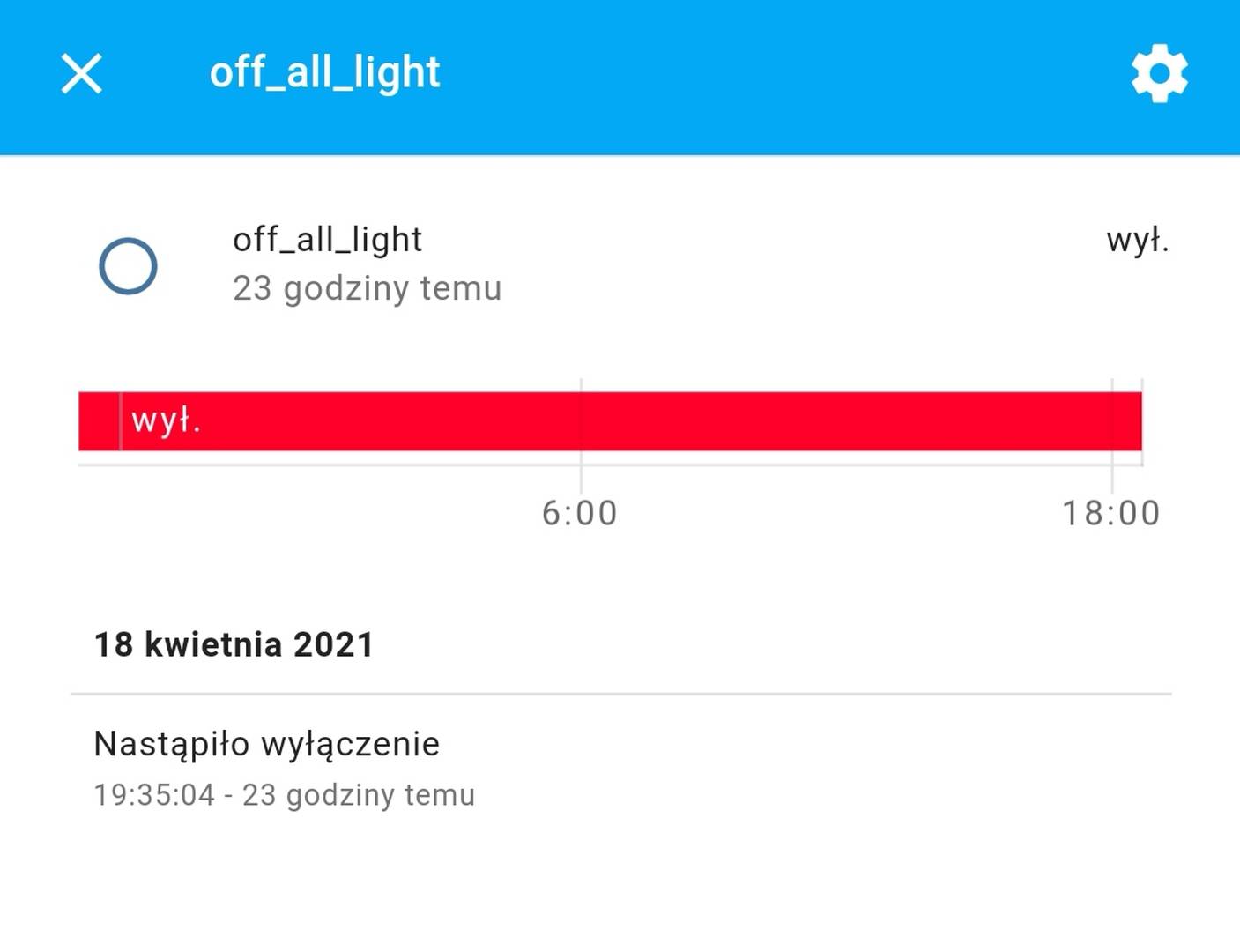

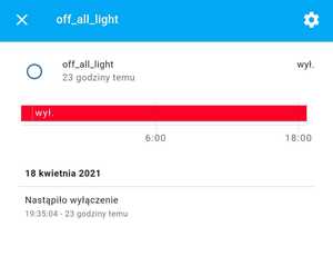

(@kobiel220)
Wpisów: 12
@iot wiem że  podwójne kliknięcie nie uruchamia przekaźnika. Może w tasmocie jest wszystko ok, tylko problem jest w HA. Mam dodana cała konfigurację w pliku configuration.yaml dokładnie taką samą jak podał @nites007,  z zmieniana nazwa tasmoty.
O to jak u mnie to wygląda. Może ktoś czegoś się dopatrzy
Screenshot 20210419 184013 io.homeassistant.companion.android edit 555261555851208
Screenshot 20210419 184046
ha
Jak widac na foto encja binary_sensor.off_all_light jest cały czas niedostępna
Dodane : 19/04/2021 6:47 pm

Nie podoba mi się w konfiguracji czujnika binarnego temat mqtt sprawdź w konsoli tasmoty włącznika jaki temat jest wysyłany po długim naciśnięciu. i oczywiście wyprowadź sobie gdzieś widoczny czujnik binarny na lovelance tak żebyś widział czy się status zmienia
