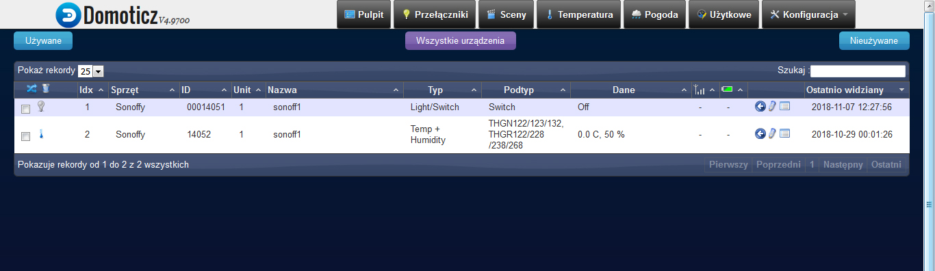

W logach póki co nic nie ma, bo się nie widzą. Może zapytam najpierw od drugiej strony. Czy jedyna rzecz jaką powinienem ustawić w sonoff'ie to IDx (w tym przypadku wpisałem 2), czy gdzieś coś więcej? W Domoticzu po prostu dodałem sprzęt Dummy, a w nim:
1. przełącznik
2. czujnik temperatury i wilgotności.
domo1
Dodane : 07/11/2018 6:06 pm

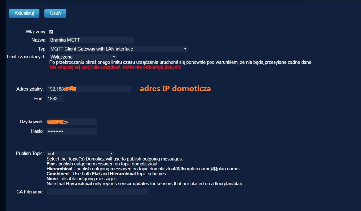

Wpisów: 5323
@bartek_f  no musisz zainstalować mosquitto-clients i dodać sobie Bramkę MQTT  i skonfigurować tak jak na foto
Gate
Dodane : 07/11/2018 10:07 pm

(@bartek_f)
Wpisów: 95
Pomocny Donator 2K21
Wielkie dzięki, wszystko działa 🙂
