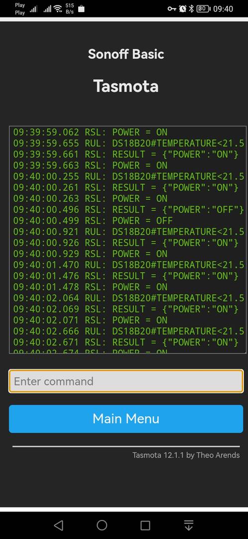

W jaki sposób ustawić aby harmonogram miał priorytet nad temperatura? Teraz mam tak że harmonogram wyłącza urządzenie, ale za sekundę temperatura z powrotem je włącza... Na screenie widać 9:40
Harmonogramem wyłączać urządzenie i  regułę kontrolującą temperaturę
Dodane : 19/10/2022 10:35 am
(@kagoadryn)
Wpisów: 5
@isom to nie działa u mnie. Harmonogram miał wyłączyć o 9.40 urządzenie. Wyłączył ale czujnik temperatury ponownie je włączył. Ja potrzebuje aby grzejnik działał od pn do pt od 17.45 do 6.00 poniżej 21.5' do 23' nie da się tego ustawić. Priorytet ma czujnik temperatury.
Dodane : 19/10/2022 12:23 pm
Wpisów: 5322
@kagoadryn nie działa bo harmonogram wyłącza tylko urządenie , a reguła zostaje aktywna . Powinieneś mieć dwie reguły i dwa harmonogramy. Przykład :
