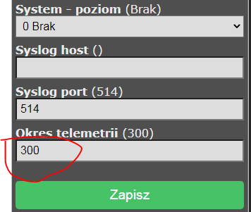

@wojtek_gtx nie do końca wiem o czym Ty piszesz . W tasmota częstotliwość publikowania danych z czujników ustawiasz w Konfiguracji Dziennika
7
Zresztą to czujnik wysyła do tasmoty swoje parametry i nie możesz tego regulować regułą , reguła tylko pozwala wysłać do domoticz to co publikuje tasmota z taką częstotliwością jak ustawisz w dzienniku .
Żeby było jasne jak czujnik wysyła dane co 30 minut to możesz tak ustawić dziennik , jak ustawisz częściej to wyśle ale stare dane i dopiero po 30 min aktualne . Np mam laserowy czzujnik odległości który wysyła do tasmoty co 10s swoje parametry ja je odczytuję co 10 minut bo tak mi wystrczy , ale nie mogę regułą zmienić żeby czujnik wysyłał do tasmoty tylko co 10 min
Dodane : 08/12/2020 11:46 am
