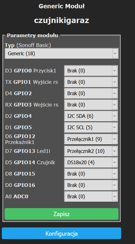

Przerzuciłem się na system mesh Asusa. Pojawił mi się malutki problem jeden D1 mini w garażu przełącza się z jednego routera na drugi.
Przez co na sekundę zanika połączenie z brokerem. Chciałem stworzyć regułę która odczyta stan krańcówki i wyśle go w chwili połączenia z brokerem. Napisałem regułę która zapisuje stan do zmiennej i wysyła w momencie połączenia.
Rule1
on Switch2#state do Var2 %value% endon
on mqtt#connected do Publish stat/czujnikigaraz/POWER1 %Var2% endon
Jest jednak minus. Po restarcie urządzenia zmienna jest pusta. I wysyła stat/czujnikigaraz/POWER1 "
Zapis do Var2 następuje tylko przy zmianie stanu krańcówki. Jest jakaś komenda która może odczytać aktualny stan?
