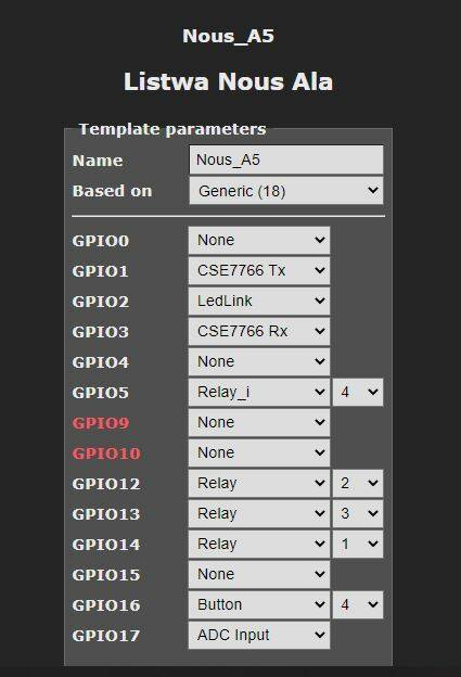

@laszlo Napewno ten ptaszek przy activate masz w obu zaznaczony ?
gtt
i w Configure Template w obu gniazdkach masz tak samo ?
czyli tu ->
gt
PS. Tych odczytów nie masz "wartości" czy nie masz tych "pól". Rozumiem, że jakieś obciążenie podłączyłeś np. żarówkę 🙂
