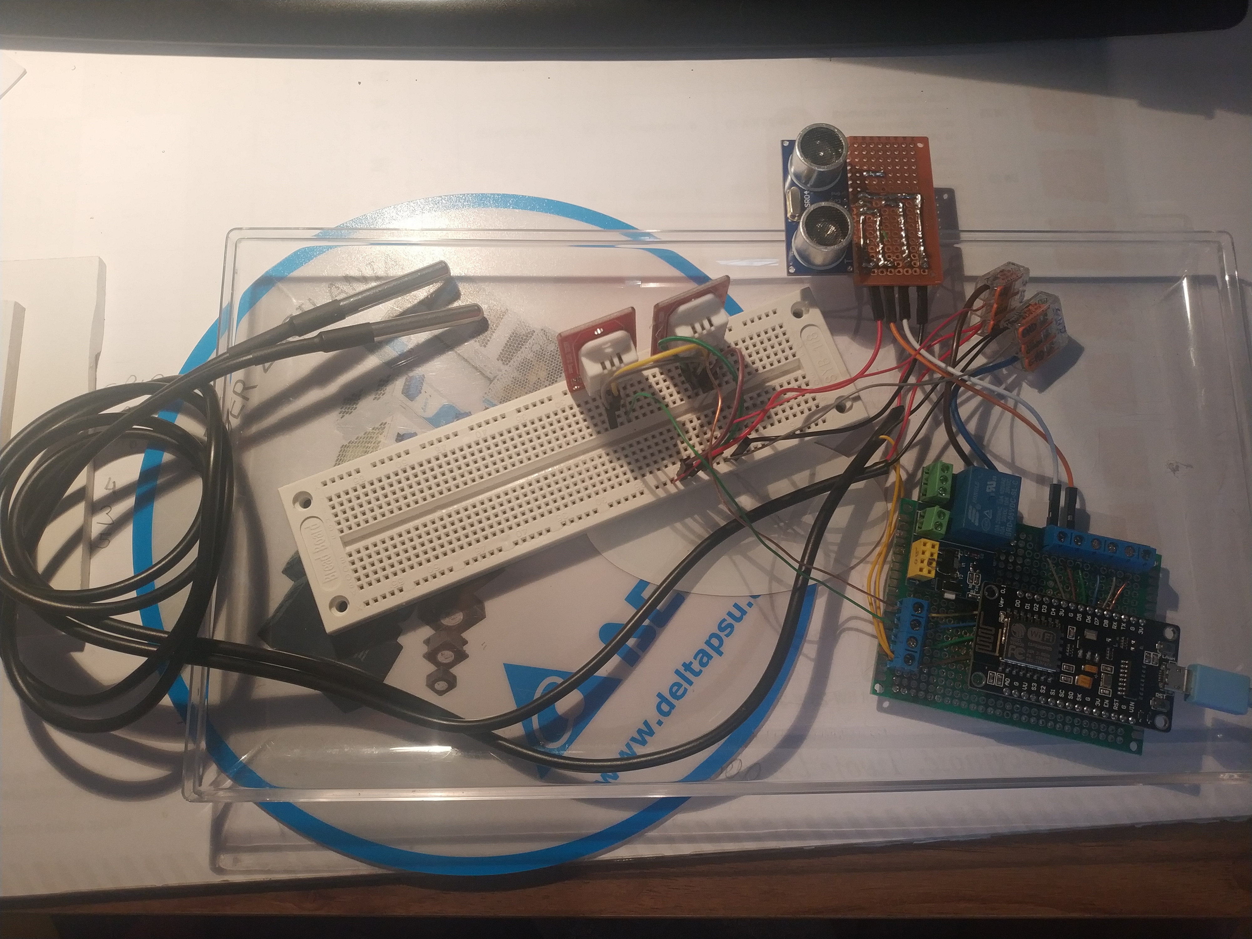

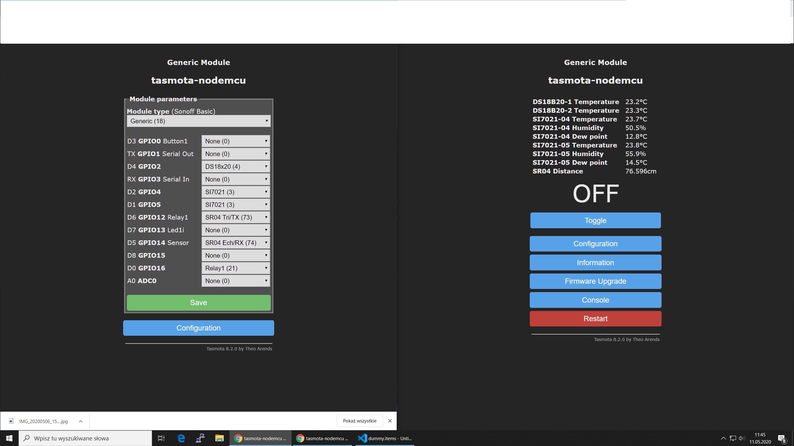

Ostatnio zmobilizowałem się i wprowadziłem w życie pewien projekt, o którym myślałem już od dawna.
Jest to NodeMCU ( ESP8266) z kilkoma czujnikami pracujące pod kontrolą Tasmoty 8.2.0 sensor do monitorowania pieca na ekogroszek.
Czujniki to:
- 2x DS18B20 (docelowo będzie przynajmniej 6 ale jeszcze nie dopłynęły 😉 ) - będą mierzyły temperatury pieca na ekogroszek (temp. pieca,  powrotu, podajnika, zasilania i powrotu z instalacji) oraz temp w skrzynce z całym urządzeniem.
- 2x DHT22 -  temp/wilg piwnicy oraz zewnętrzna
- SR04  - ilość ekogroszku w podajniku
Dodatkowo zamontowałem jeden przekaźnik , który będzie sterował piecem jak regulator pokojowy i pogodowy - ta funkcja wymaga dopisania reguły i pewnie powstanie dopiero jesienią ale sam przekaźnik działa jak należy.
Zostało kilka wolnych GPIO więc pewnie jeszcze coś dołożę 😉 - może czujniki zalania.
W złącznikach przesyłam zdjęcia poglądowe sprzętu (wykonane na płytce uniwersalnej) i konfiguracji.
