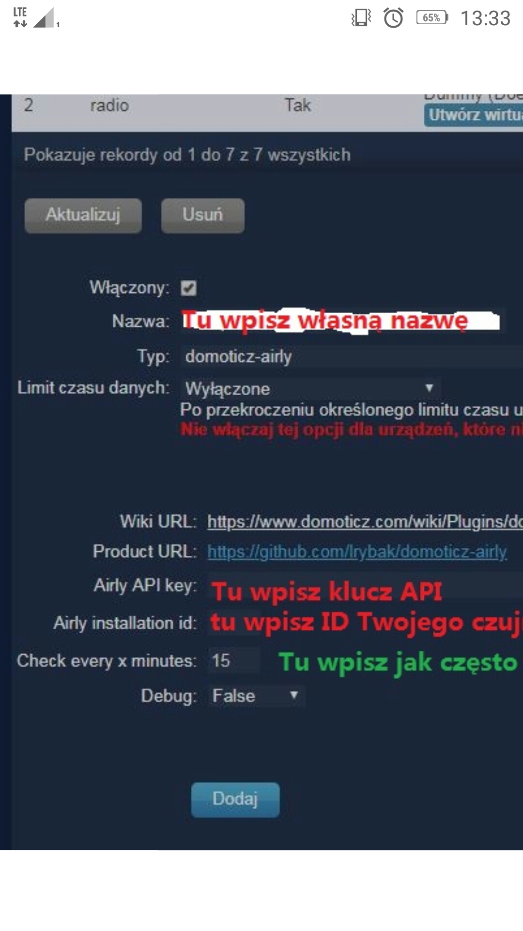

Na tym zdjęciu widać na samym dole.
Jest to z innej aplikacji ale tak to wygląda w edycji sprzętu.

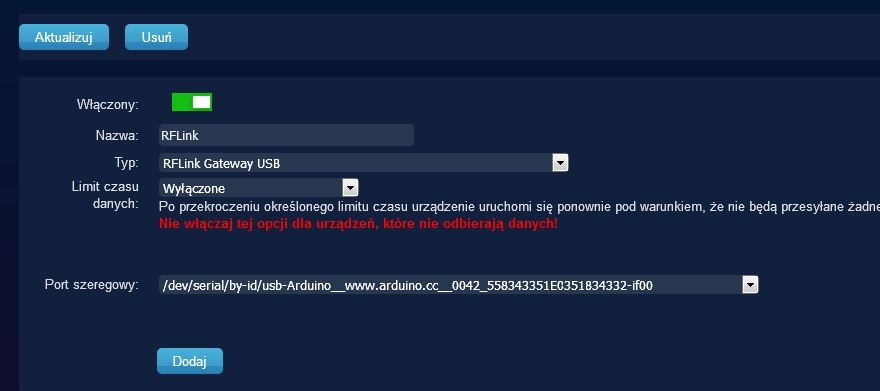

u mnie jest tylko tyle ustawień
