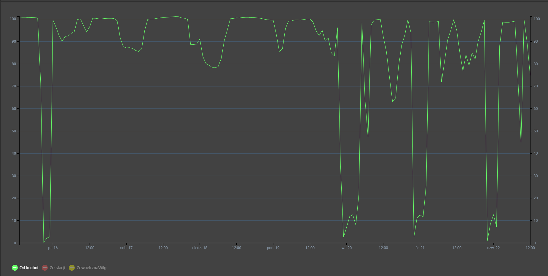

Może podbiję temat, to ktoś zauważy na pasku bocznym i coś doradzi? Temat cały czas aktualny. Jestem po kolejnej wymianie dwóch czujników BME280 bo pokazywały ponad 100% wilgotności. Tak wygląda nasycony czujnik:
Zrzut ekranu 2021 07 22 121005
