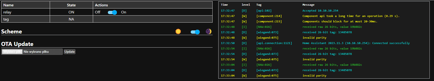

@mariusz-2 tylko tak:
Dodane : 22/01/2024 6:33 pm
