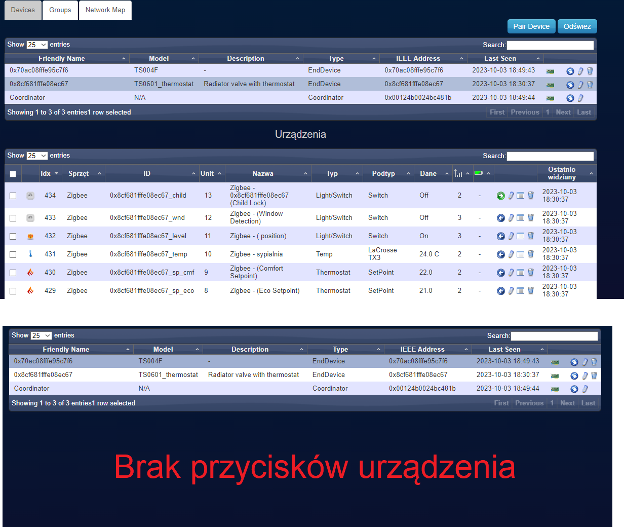

Zakupiłem Tuya ZigBee inteligentny pokrętło
https://pl.aliexpress.com/item/1005004542828555.html?spm=a2g0o.order_list.order_list_main.27.421e1c24GT82KQ&gatewayAdapt=glo2pol
po kliknięciu pair device pojawiło się urządzenie ale nie ma poszczególnych przycisków jak to jest w innym już używanym urządzeniu (głowica do kaloryfera)

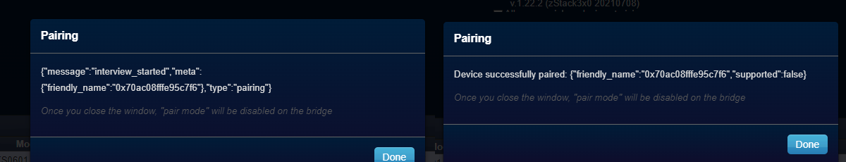

gdy paruje z domoticzem mam takie komunikaty:
zz
Dodane : 03/10/2023 5:02 pm

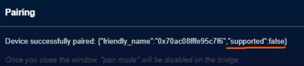

Urządzenie sparowane pomyślnie , ale nie jest wspierane przez plugin
 Trzeba pisać do twórcy wtyczki , albo próbować samemu dodać wsparcie

@muchac35 to wyłącznie Twoja wina, że tak jest. Czasem zanim się coś kupi warto sprawdzić https://github.com/stas-demydiuk/domoticz-zigbee2mqtt-plugin/blob/master/SUPPORTED_DEVICES.md
A może masz tylko starą wersję i wystarczy aktualizacja zigbee2mqtt i pluginu
