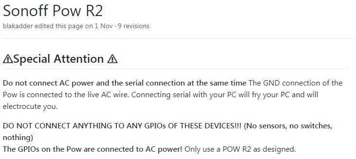

Witam, to mój pierwszy wpis, choć obserwuje forum już dosyć długo.
Witam i pozdrawiam wszystkich
Z mojej wiedzy NIE, NIE możesz tam podłączać żadnych czujników, tam jest 230V!
Na stronach tasmoty jest taki wpis
DO NOT CONNECT ANYTHING TO ANY GPIOs OF THESE DEVICES!!! (No sensors, no switches, nothing)
The GPIOs on the Pow are connected to AC power!
Only use a POW R2 as designed."
Dodane : 01/12/2019 7:02 pm
Ani do sonoff POW , ani do POW R2 nie należy podłączać nic na GPIO  , wynika to z tego że układ pomiarowy zużycia prądu nie jest galwanicznie odseparowany od GPIO . I to co wstawił @ron powinno dac do myślenia , a żeby to potwierdzić wstawiam zrzut ze strony tasmoty
 sonoff POW R2
Dodane : 01/12/2019 7:12 pm
