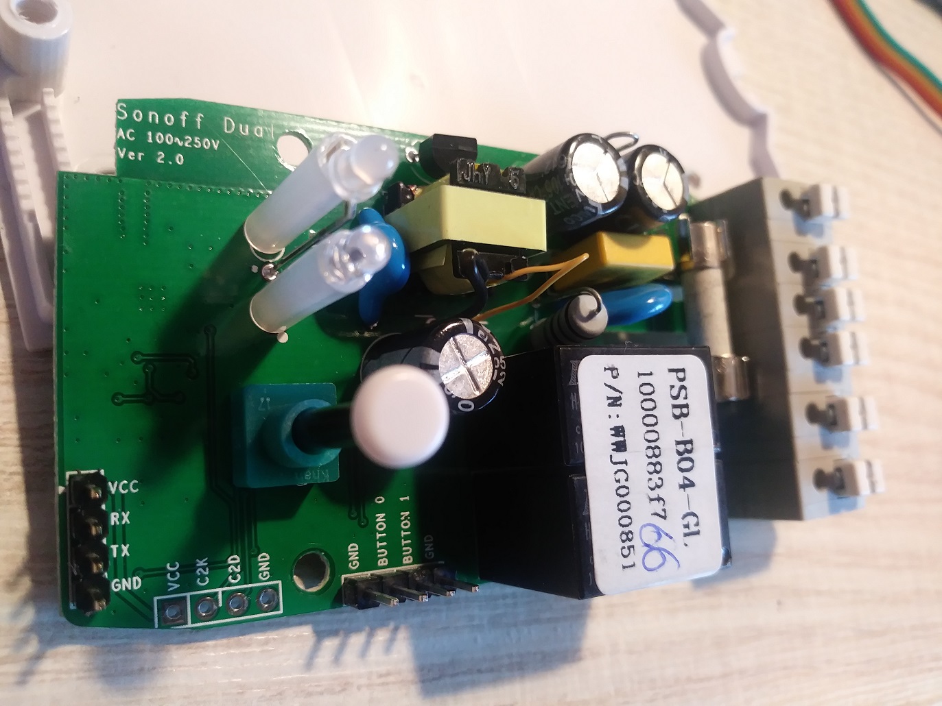

już wprowadziłem go w tryb programowania zwierając podlutowany kabelek do GND
wgrałem oprogramowanie supla dual R2  niestety z aplikacji nie można sterować przekaźnikami (przekaźniki załączają się tylko zwierając piny button0 i 1 do GND)  sensor otwarcia skrzynki działa!!
skąd pobrać soft do Dual (nieR2)??????????????
dual
Dodane : 19/01/2019 2:11 pm
Z tym modułem jest o tyle problem , że do sterowania przekaźnikami wykorzystywany jest interfejs szeregowy czyli nie ma bezpośredniego połączenia między GPIO a tranzystorem sterującym przekaźnikiem.
Dostępny soft supli pozwala na sterowanie tylko przekaźnikami bez żadnych dodatkowych czujników , a soft który wgrałeś nie ma jak wysterować tych przekaźników .

Gdybym miał dual R2 działało by ok?
mogę prosić o soft supla aby przynajmniej przekaźniki działały?
bo tak to do wywalenia jest bo nie zgrałem oryginalnego softu
Dodane : 19/01/2019 5:22 pm
kiedys napisałem do niego soft - ale go nie aktualizowałem od wieków
jest tam też instrukcja wgrywania
https://www.smartnydom.pl/firmware-dual-sonoff/
Dodane : 19/01/2019 5:25 pm

Ale to soft supla?
Dodane : 19/01/2019 5:28 pm
nie alternatywa - sterowanie mqtt i http - pod openHab
Dodane : 19/01/2019 5:36 pm
muchac35 zareagował
@muchac35 soft adriana to nie supla , a suple masz w skrzynce
muchac35 zareagował
@adrian coś się ostatnio zderzamy z odpowiedziami 🙂
Dodane : 19/01/2019 5:37 pm
muchac35 i adrian zareagowali
(@muchac35)
Wpisów: 512
jesteście The Best!!!!!!!!!
Dodane : 19/01/2019 5:39 pm
(@muchac35)
Wpisów: 512
no i działa jeszcze raz dziękuję!!!!!!!!!!!! nie ma nic więcej niż na oryginalnym oprogramowaniu ale działa przynajmniej hehehe
