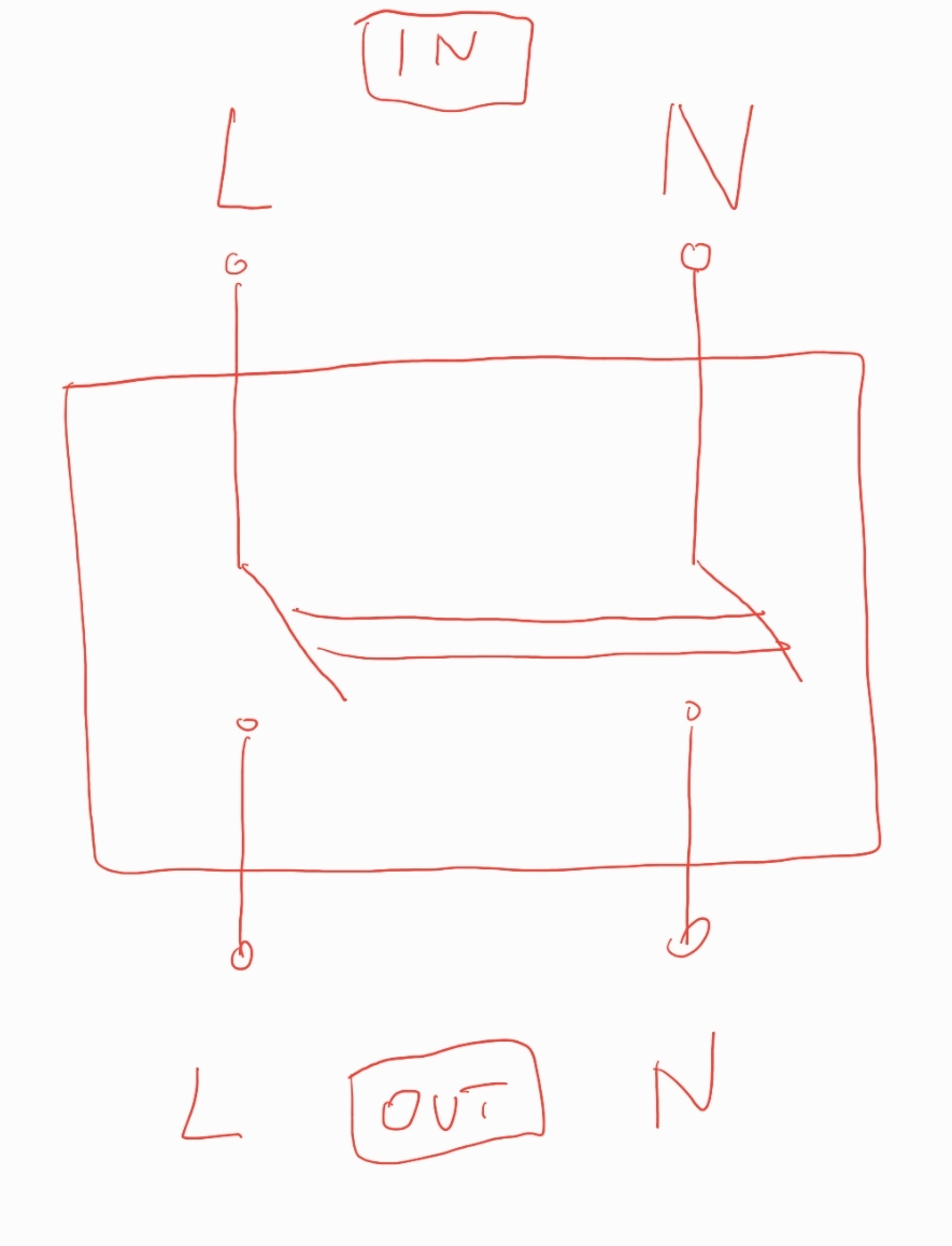

Coś w ten deseń?

(@krzysztofch)
Wpisów: 488
Jesli chodzi o sonoff basic r1,r2,pewnie r3  to na zasilanie podajesz faze do L i zero do N.
Na wyjsciu tylko fazowy przewod przechodzi przez przekaznik. I jest zalanczany i rozlanczany.
Natomiast zero czyli neutralny jest pociagniety przewidem bezposrednio z in do out.
O to ci chodzilo?
Jesli chcesz zeby zero sie rozlanczalo musisz zamienic na zasilaniu faze z zerem. Z wyjscia bierzesz tylko zero ktore bedzie sie rozlanczalo.
To tyle teorii. Ale zanim to podlaczysz dla bezpieczenstwa odpowiedz czy o to ci chodzilo. Ktos ci doradzi jeszcze z bezpieczenstwem. Bo nie wiemy czy sie znasz na tym „pradzie”  i bezpieczenstwie

lukas121
(@lukas121)
Wpisów: 543
Podłączenie sonoff L i N nie ma znaczenia dla pracy układu. Chodzi tylko o bezpieczeństwo żeby faza podawana była na wyjściu po włączeniu sonoff
