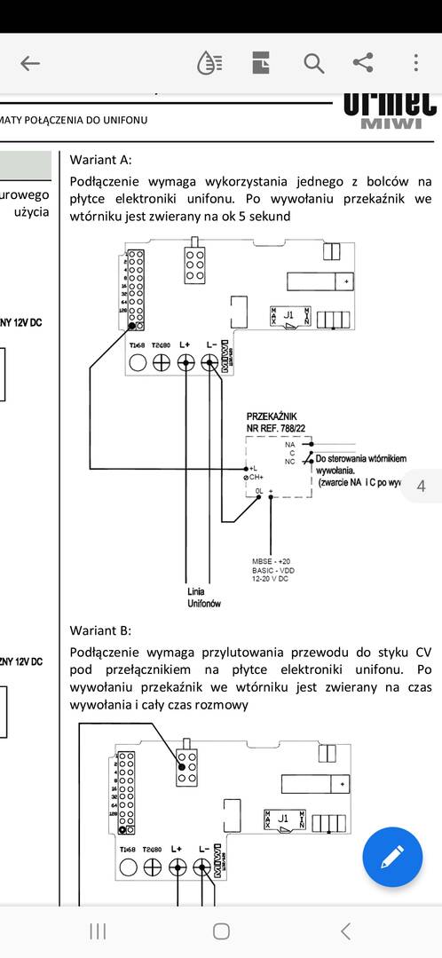

@isom pomysl taki do sluchawki wtórnik wywołania
Screenshot 20221227 143543 Acrobat for Samsung
Pod Na i C podlacze shelly 1 . Shelly zasilę z dodatkowego zasilacza 12 v ? Proszę o krytykę?

Wpisów: 1483
@andrew
"UWAGA: Przekaźnik NIE jest przystosowany do bezpośredniego załączania zasilania sieciowego (230V)"
Pomysł jest dobry, tyle że :
1. zastosujesz dodatkowy przekaźnik
2. zasilisz Shelly niskim napięciem
Dodane : 28/12/2022 10:59 am
Dodane : 28/12/2022 2:40 pm
(@andrew)
Wpisów: 10
Shelly zasilę z zasilacza 12 v ' z tego samego zasilacza zasilę obwód Na/ C który połączę z shelly.
