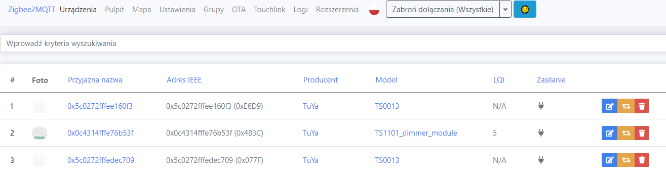

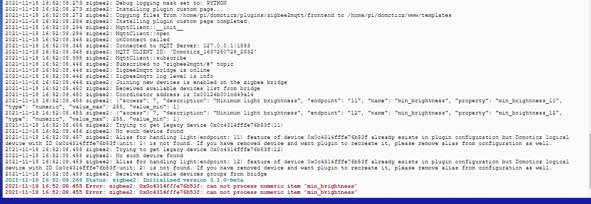

Witam, O co może chodzić?? Urzadzenie widoczne w zakładce własne ale sypie błędami w logach w domoticzu, w zakładce urzadzenia  nie ma niczego nowego zeby dodac ??  Zbyt świeże urządzenie i domoticz go nie obsługuje?

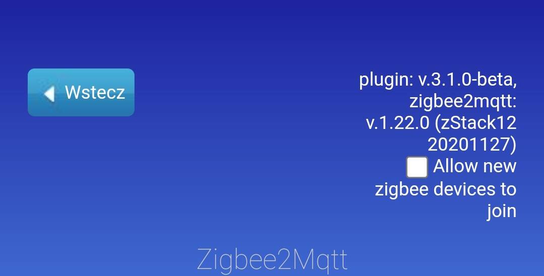

jaką masz wersje wtyczki? to urządzenie jest podawane jako nowo dodane.

IMG 20211119 162225
IMG 20211119 162150
