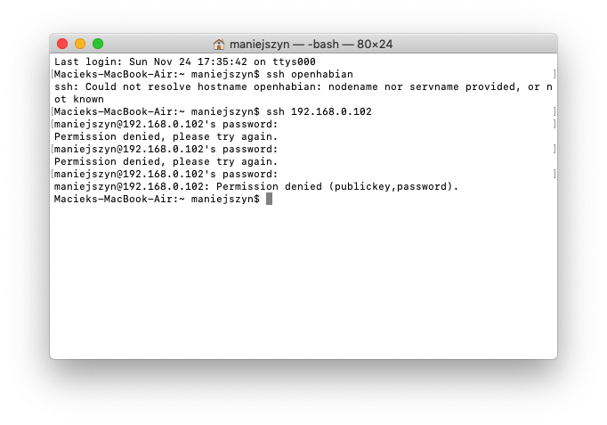

Cześć. Zainstalowałem opehhabiana za pomocą nagrania na karte SD pliku obrazu. Problem pojawia się, gdy próbuję się połączyć do niego. Udaje mi się to tylko za pomocą okna przeglądarki po wpisania adres_ip:8080, natomiast nie jest to możliwe poprzez ssh. Probuję wszystkiego jak np.: ssh openhab, czy ssh openhabian. Po wpisaniu ssh adres_ip każe podać hasło lecz niestety też co nie wpisze jest źle. Będę wdzięczny za pomoc.

user: openhabian
hasło: openhabian

(@maniejszyn)
Wpisów: 16
@adrian
 Zrzut ekranu 2019 11 24 o 18.29.44

ssh openhabian@192.168.0.102

Wpisów: 16
@adrian
Już zrezygnowany chciałem pisać, że probowałem, ale podkusiło mnie żeby wpisać i działa. Dzięki bardzo 🙂
