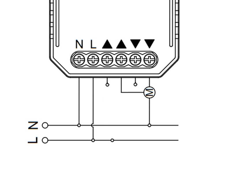

Cześć, totalny nowiciusz.
Mam silnik do rolety - niby miał być zigbee ale okazuje się że nie jest - więc dokupiłem przełącznik podtynkowy- taki:
https://pl.aliexpress.com/i/1005001625209250.html
Rolety nie będą miały włącznika sciennego - mam prąd doprowadzony do puszki zaraz przy rolecie - i tam schowam przełącznik.
Ale.... schemat połączenia wymaga włącznika sciennego: jak poniżej
Więc pytanie - jak to podłącznić bez przełącznika- prąd wchodzi z jednej strony, kabel do rolety z drugiej. Niebieski i brąz po obu stronach. Zapewne odpowiedź jest banalna ale nie znam się na elektryce.
dziękuję,
B
moduł jak rozumiem
module
tak jak na schemacie. Silnik ma 3 przewody - 1. neutralny, 2 i 3 to kierunki na które podajesz fazę (oczywiście niejednocześnie).
Przełącznik nie jest wymagany, podając fazę na jeden z punktów oznaczonych strzałką kierunkową moduł poda zasilanie na jednym z wyjść (analogicznie do kierunku), tak samo zadziała sterując modułem zdalnie.

bardzo dziękuję za odpowiedź Paweł, chyba nawet rozumiem co napisałeś 🙂 Muszę się dokształcić w temacie. Przetestuję dzisiaj lub jutro. Jeszcze raz dzięki.

1064 module
Pytanie  - czerwone to 3 stronne szybko złącznki, a co to jest to zielone M ? 🙂 Sorry, zupełny newbie tutaj 🙂
B
Dodane : 28/12/2021 10:51 am
Wpisów: 1483
@fdski M to silnik. Jeden przewód podłączony do neutralnego, dwa pozostałe to kierunki.
Dodane : 28/12/2021 10:54 am

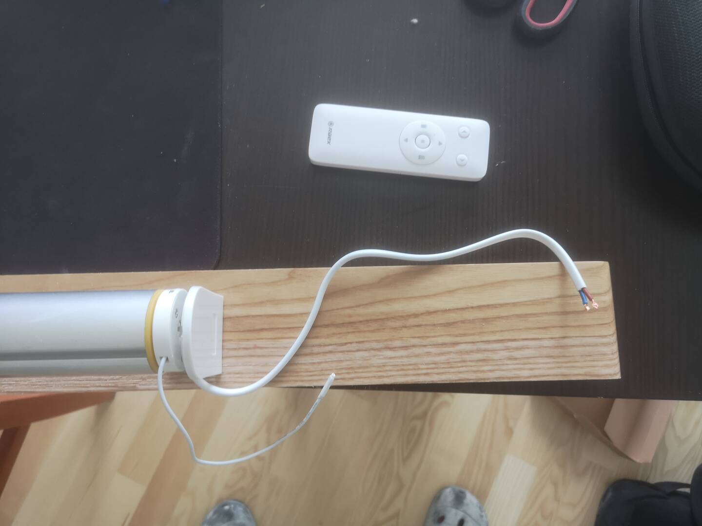

Dzięki. Silnik ma 2 kable, brązowy i niebieski. Który gdzie podłączam ?
Dodane : 28/12/2021 11:14 am
@fdski jak ma tylko dwie żyły to znaczy że w środku już coś jest co steruje kierunkami , co to za silnik ? Symbol model ?
Dodane : 28/12/2021 11:26 am
Wpisów: 1483
j.w. podaj model silnika. Nie masz przypadkiem pilota do tego silnika?

to takie cudo:
https://www.alibaba.com/product-detail/Tubular-Ac-Smart-Motorized-Roller-Shade_1600169009333.html?spm=a2700.galleryofferlist.normal_offer.d_title.64a9346fC6sGu2
niby jest tam napisane zigbee ale nie działa z zigbee jak to rok póżniej pani mi łamanym angielskim wytłumaczyła. Zależało mi na silniku 220 bo mam prąd podciągnięty do okien więc nie trzeba się bawić w baterie. Pilota nie chcę używać bo całość ma być na HA.
Dodane : 28/12/2021 11:58 am

@fdski to nie pocelowałeś. Te dwa przewody to zasilanie stałe, niebieski to neutral, a brązowy to faza. Sterujesz pilotem.
Jeśli zależy Ci na sterowaniu takim jakie opisałeś na początku wątku to potrzebujesz normalny silnik np. taki:
https://allegro.pl/oferta/silnik-do-rolet-zewnetrznych-inel-fi40-n-10-7779798477
masz dobrze opisany. Co prawda to silnik do rolety zewnętrznej. W tym co pokazałeś moduł zigbee jest zbędny.
Dodane : 28/12/2021 12:09 pm

napisałem to i właśnie do mnie dotarło że logika sterowania jest w montorze i będę musiał albo kupić "głupi" motor albo wersję z zigbee którą oferuje producent..... a niech to szlag.
komunikacja z chińskimi firmami na alibabie to jak wyrywanie sobie zębów. Miało być zigbee out of the box, pół roku później, cła, UPS, etc - zmarnowany czas.
Poszukam czegoś na polskim rynku w takim razie. Dziękuję za pomoc i przepraszam za zawracanie głowy.
Dodane : 28/12/2021 12:10 pm
