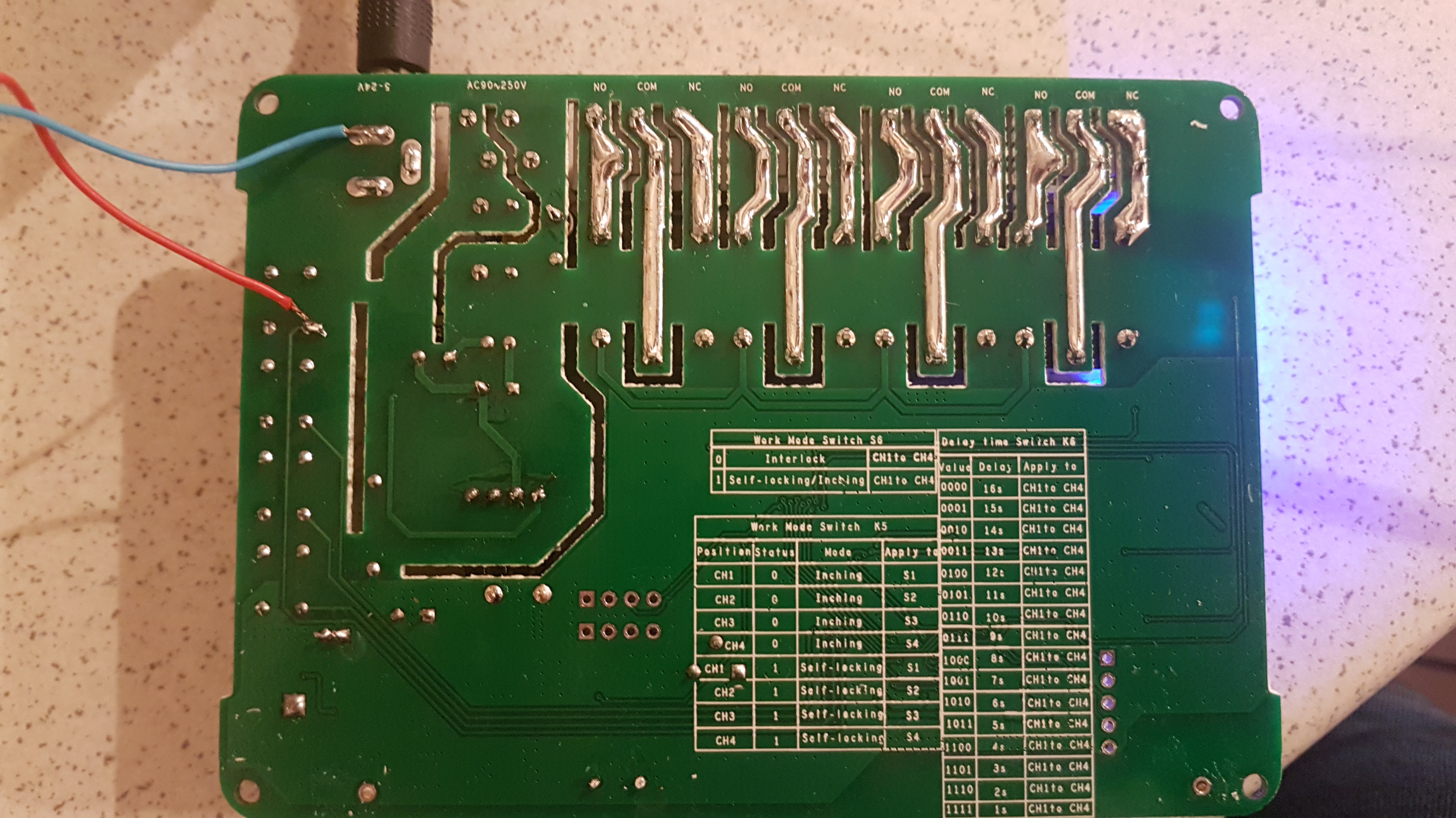

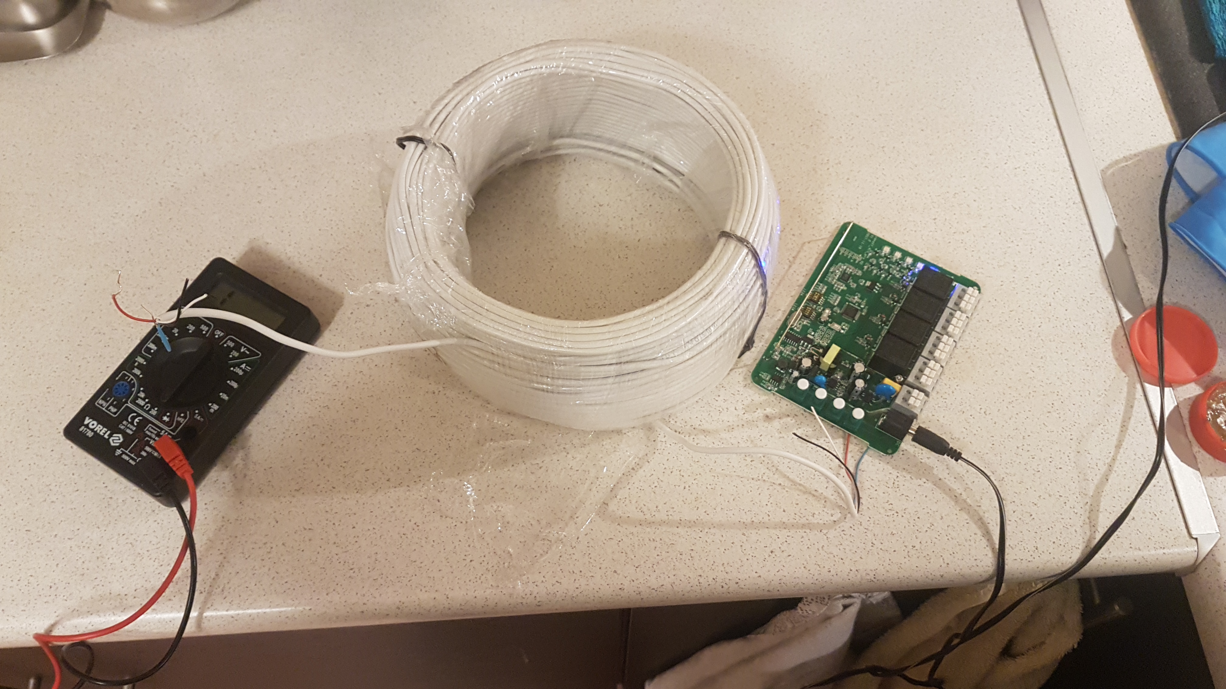

Hej. Drodzy forumowicze, dziś zrobiłem doświadczenie z moim sonoffem. Podlutowałem sie jak widać na załączonymonym obrazku. Kabel to YTDY 0,5 o dlugosci uwaga 100 metrow. Co prawda w zwojubale chyba nie ma to znaczenia. Po zwarciu kabelkow na drugim koncu wszystko działa poprawnie.

No to ładnie - gratuluje - dobrze wiedzieć!
Dodane : 05/01/2019 10:59 pm

Foto2
20190105 215329
Dodane : 05/01/2019 11:00 pm
Obi Trochę inaczej to będzie jak ten przewód będzie blisko innych , w których będzie płynął prąd , ale  gratuluję na takich długościach nie testowałem 🙂
Dodane : 06/01/2019 12:03 am
