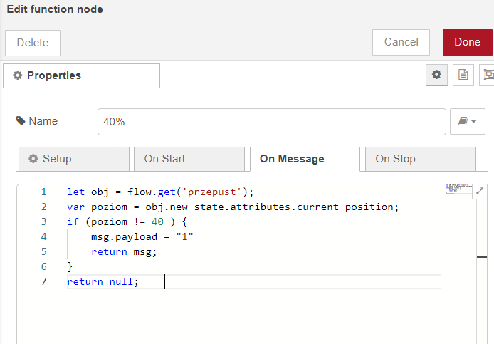

@pawell32 nod funkcja, na poniższym foto zmienna przepust przechowuje pozycję przepustnicy kominka, kiedy zostanie wysłane polecenie ustaw na 40% nie chcę żeby przy kolejnym cyklu znów było wysłane do przepustnicy to polecenie, chyba że poziom jest inny niż 40%
5
 Jak widać GET odpytuje zmienną , potem zapis do var - poziom samego atrybutu position i prosty IF
Ty masz jeszcze łatwiej

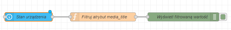

podmień swojego noda event
flow
[{"id":"ab7f2f92.a50cc8","type":"tab","label":"Przykładowy flow","disabled":false,"info":""},{"id":"bd5a5d5a.849e88","type":"api-current-state","z":"ab7f2f92.a50cc8","name":"Stan urządzenia","server":"61c2b02c.8e369c","version":1,"outputs":1,"halt_if":"","halt_if_type":"str","halt_if_compare":"is","entity_id":"sensor.example_device","state_type":"str","blockInputOverrides":false,"override_topic":false,"state_location":"new_state","override_payload":"none","entity_location":"data","override_data":"none","x":170,"y":80,"wires":[["d43e08e2.2a7358"]]},{"id":"d43e08e2.2a7358","type":"function","z":"ab7f2f92.a50cc8","name":"Filtruj atrybut media_title","func":"msg.payload = msg.data.new_state.attributes.media_title;\nreturn msg;","outputs":1,"noerr":0,"x":420,"y":80,"wires":[["c8a5d5d5.5f57a"]]},{"id":"c8a5d5d5.5f57a","type":"debug","z":"ab7f2f92.a50cc8","name":"Wyświetl filtrowaną wartość","active":true,"tosidebar":true,"console":false,"tostatus":false,"complete":"true","targetType":"full","statusVal":"","statusType":"auto","x":690,"y":80,"wires":[]},{"id":"61c2b02c.8e369c","type":"server","name":"Home Assistant","version":1,"addon":true,"rejectUnauthorizedCerts":true,"ha_boolean":"y|yes|true|on|home|open","connectionDelay":true,"cacheJson":true,"heartbeatInterval":"60"}]

@mariusz-2 dziękuję i  poczytam jeszcze nt. To co mi podpowiedzieliście to działa, wymaga dopracowania, ale to po świętach. Na niektóeych wyświeltla mi np. tylko wykonawcę, tytuł jest po przecinku i tego już nie. Spoko i wesołych.
