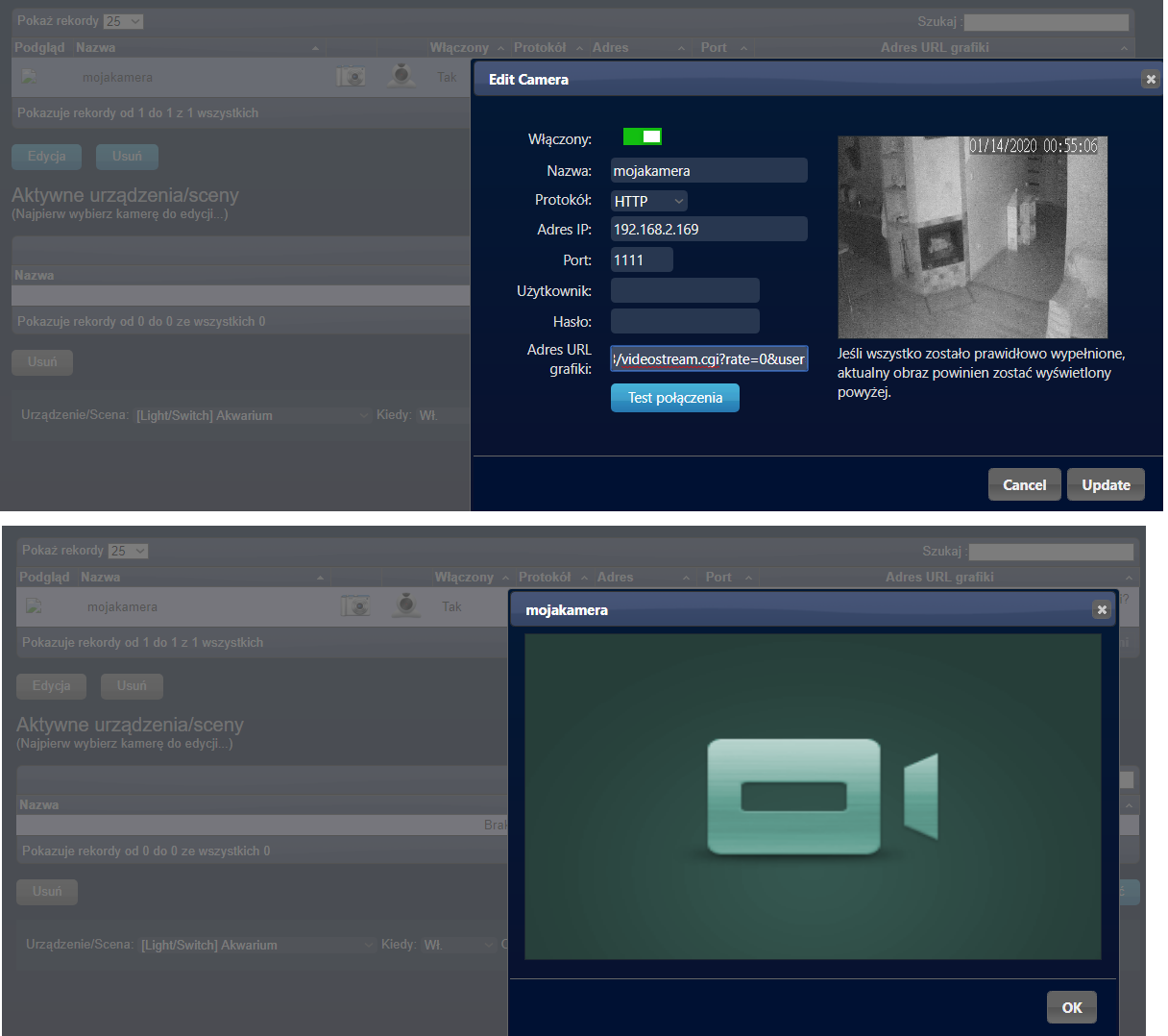

przyszedł czas na podłączenie kamery do domoticza i mam problem. Posiadam starą kamerę Camspot 3.1 i o dziwo udało mi się ja dodać częściowo w domoticzu ale jest taki problem że gdy ją dodaje i wciskam test połączenia ukazuje się obraz z kamery tak jak na screenie ale gdy chcę już włączyć w okienku to jest zielony obraz z ikoną kamerki tak jak na załączonym screenie
proszę o podpowiedz

@muchac35 adres URL Grafiki to nie jest strumień wideo . Znajdz sobie na tej stronie https://www.ispyconnect.com/man.aspx?n=Overmax
jak powinien wyglądać adres JPEG dla tej kamery

kurcze nie dam rady sam moja kamera to Overmax CAMSPOT 3.1
wygenerowałem taki link
http://admin:xxxxxxx@192.168.2.111/cgi/snapshot.cgi?action=getdata&channel.1.capture=true&channel.1.resolution=1
ale nie działa nie rozumie dlaczego gdy wpisałem to co wczesniej pisałem w poście to podglad testowy jest z kamery a gdy włącze juz normalnie to nie ma obrazu
a czy strumień obrazu rozpoczyna sie od rtsp?
