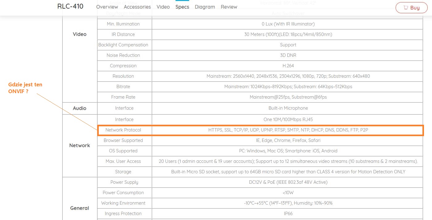

@alvaro a pokażesz mi w specyfikacji tej kamery gdzie producent to napisał ? Dla ułatwienia zaznaczyłem pole w którym to powinno być .
RLC 410
Powiem więcej chciałem Ci pomóc i zaproponować podłączenie tej kamery do jakiegoś taniego NVR z obsługą ONVIF ale producent ostrzega na stronie produktu , że jest kompatybilny tylko z NVR Reolink . Dla wyjaśnienia NVR to rejestrator.

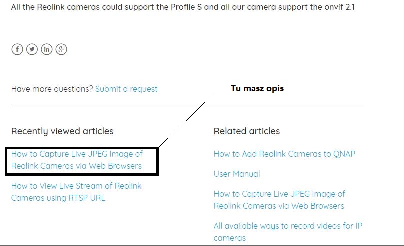

https://support.reolink.com/hc/en-us/articles/360008718893-The-brief-introduction-of-onvif-
All the Reolink cameras could support the Profile S and all our camera support the onvif 2.1
Dodane : 03/03/2019 10:20 pm
Wpisów: 5322
To jeżeli ta strona supportu jest wiarygodna to masz wszystko co trzeba wstawić w adresie URL grafiki , wystarczy kliknąć w zaznaczony tekst i jest nawet wzór dla przykładowego adresu , w domoticz URL grafiki : cgi-bin/api.cgi?cmd=Snap&channel=0&rs=wuuPhkmUCeI9WG7C&user=admin&password=123456

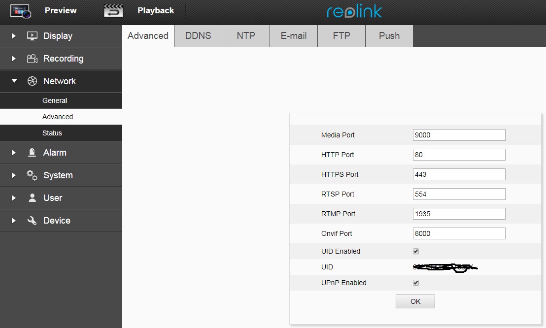

Po wbiciu do przeglądarki bez pytania o hasło obraz się pojawia, natomiast w domoticz pusto... tak jakby kodeków nie było czy javy? A może w pole rs= trzeba dopisać @ jeśli się ją ma w haśle?
Oto opcje kamery
onvif
Tutaj jest coś o RTSP
Dodane : 04/03/2019 12:48 am

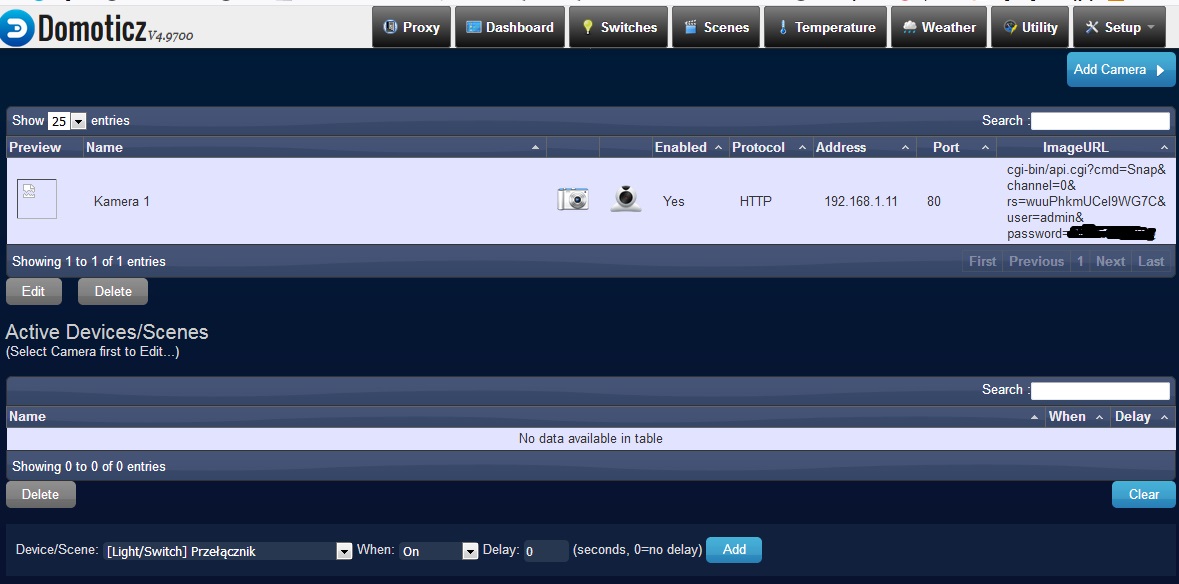

Pokaż okno ustawień kamery w domoticz
Dodane : 04/03/2019 6:27 pm
(@alvaro)
Wpisów: 75
Oto ustawienia kamery
Bez tytułu
Dodane : 04/03/2019 6:35 pm

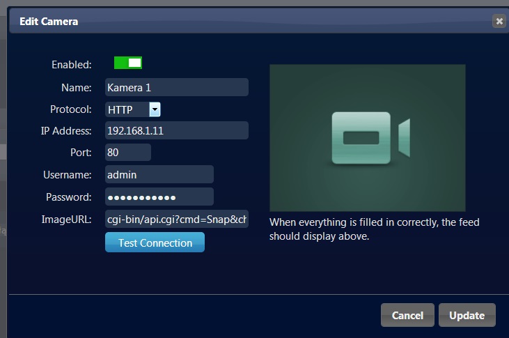

Okno edycji , tam gdzie wpisujesz dane przy dodawaniu kamery
Dodane : 04/03/2019 6:40 pm
(@alvaro)
Wpisów: 75
Tak to wygląda
ustawienia
Dodane : 04/03/2019 6:57 pm
Wpisów: 5322
W tym oknie nie powinieneś wypełniać pola Username : i Password : a to dlatego że te dane wpisałeś w adres URL grafiki , więc powstaje z tego zły adres, jak nie ruszy bez nazwy i hasła to zmień port na 8000 i spróbuj ale też bez nazwy i hasła . jak nie pojawia się obraz przy test to jeszcze nic nie znaczy , klikasz update i sprawdzasz po chwili czy dodana kamera działa
Dodane : 04/03/2019 7:07 pm
(@alvaro)
Wpisów: 75
Dzięki! Działa przy wyrzuceniu username i password z rubryk w domoticzu 🙂
